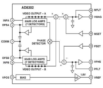

芯片AD8302的功能框图如图1所示,它内部包含2个精密匹配的宽带对数放大器、1个宽带相位检测器、1.8V精密基准源,以及模拟标定电路和接口电路,AD8302能精确测量两个信号之间的幅度和相位差主要基于对数放大器的对数压缩功能,通过精密匹配的两个宽带对数检波器来实现对两输入通道的幅度和相位差测量,能同时测量从低频到2.7GHz频率范围内2个输入信号之间的增益(亦称幅度比)和相位差。AD8302不仅能测量放大器、混频器等电路的增益和相位差,而且特别适合对无线基站及测试设备的检测。

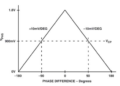

从芯片的介绍资料上可知,AD8302的相位差检测的范围是0°~180°,对应的输出电压变化范围是0V~1.8V,输出电压灵敏度为10mV/度,测量误差小于0.5°。当相位差Δφ=0°时,输出电压为1.8V,当Δφ=180°时,输出电压为30mV,输出电流为8mA。相位输出时的转换速率为30MHz,响应时间为40ns~500ns。AD8302的相位差响应曲线如图2所示,从图中可以看出,从-180°~+180°,相位检测结果是用0~1.8V的电压值来表示的,这将引入一个模糊的测量结果。比如当相位变化是45°和-45°时,检测结果将输出1个相同的值,而无法判断是哪个值,因此该芯片的测量范围比较小。这也影响了该芯片的应用范围。

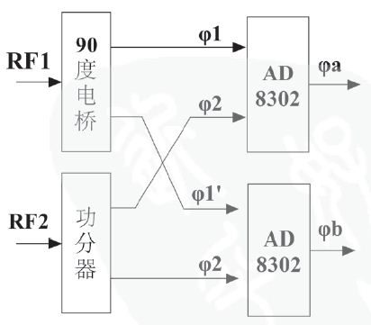

本设计通过增加一个90度电桥和一个功分器来实现基于AD8302的0°到360°的相位差检测。电路结构如图3所示两路输入的射频信号RF1和RF2,第一路信号RF1通过一个90度的电桥分成两路正交信号φ1,φ1’,第二路信号RF2通过功分器分成两路相位相等的信号φ2。假设两路信号相位差为45°,则图3中上路AD8302检测的相位差φa=φ1-φ2=45°,则下路的AD8302检测的相位差φb=φ1’-φ1=135°。则上路的鉴相输出的电压为135mV,从图2 AD8302的鉴相响应曲线上可知,如果仅仅得知输出电压为135mV的话只能推测两路信号的相位差为45°或-45°,因此需要第二路的鉴相输出电压辅助判断,如果两路信号的相位差是45°则下路的AD8302的两路输入相位差为135度,因此输出电压应为45mV,如果两路输入信号的相位差-45°,则下路的两路输入信号相位差为45度,输出电压应为135mV,这样就可以判断两路信号RF1和RF2的相位差是45°还是-45°。

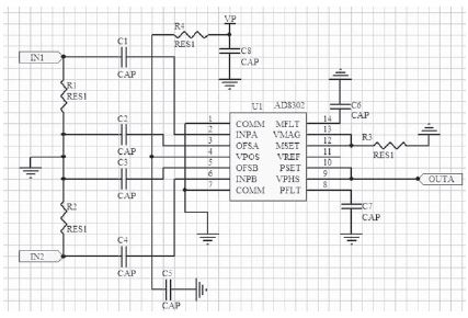

本设计中90度电桥采用Innovative公司IPP-7032型90度电桥芯片,工作频率为500-3000MHz,插入损耗小于0.6dB,相位平衡度为±5°,满足设计要求。功分器采用mini公司的TCP-2-272+型功分器,工作频率为5-2700MHz,插入损耗小于0.9dB,相位不平衡度优于9°。AD8302的单元电路如图4所示,由于本设计只限于相位差检测,因此将幅度差检测输出脚接一个电阻到地。
图4 AD8302相位检测电路

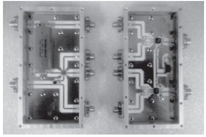

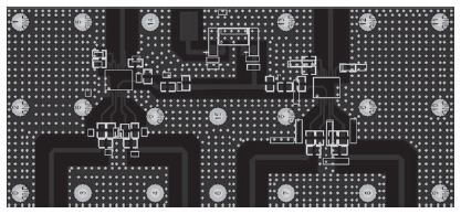

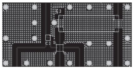

为便于调试,功分电桥电路和AD8302鉴相电路分开加工,分开调试合格后通过等长的电缆连接到一起进行联合调试。使用Protel 99版图设计软件对本设计电路进行设计,板材选用Rogers4003c,厚度0.508mm,介电常数为3.38。版图设计时应保证电桥输出的两路到AD8302输入端的时候经过的路线长度相同,功分器的输出同样处理,以保证相位差值不变。AD8302部分版图的如图5所示。腔体使用SolidWorks设计软件进行设计,同样分两个腔体设计。最终的设计实物图如图6所示。采用矢量网络分析仪、频率源、示波器对本设计进行测试,鉴相电路满足各设计指标要求,鉴相范围为0°到360°,工作频率可达到500MHz~2700MHz。
(a)电桥和功分器电路PCB版图
(b)两路AD8302鉴相电路PCB版图
图5 本设计版图示意图
