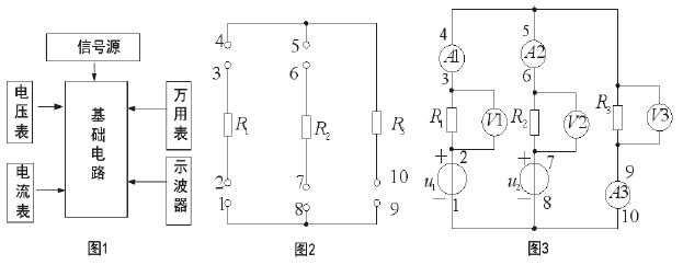

如图1所示为一种多功能的教学电路装置,包括基础电路、信号源、仪器仪表等;该信号源包括直流电压源、直流电流源、正弦交流电源或其它非正弦电源;基础电路包括了五个排插和三个电阻R1、R2、R3;仪器仪表,可以为电流表、电压表和示波器等。
2 多功能教学电路模块的分析
图2所示为一种多功能的教学电路模块,由三个电阻和五个排插连接而成,从图可看出,由于排插的合理分布,三个电阻相互独立,排插接入导线后,可短路也可断开,也可有效接入其它的仪器仪表或信号源。
2.1 基尔霍夫定律的测量分析
图3所示为基础电路接入了电源和仪表,具体是12、78排插分别接入电压源u1和u2(直流电源或交流电均可),也可以接入的是电流源;34、56、910排插接入电流表分别是三条支路的支路电流,这里要注意的是,如果电源是直流源,则要考虑其接入的方向问题,一般来说电流都是从电流表的正接线柱流入,负接线柱流出,所以在连接电流表之前可先计算出电路的支路电流;这样测试结果和计算结果可进行误差计算,验证基尔霍夫电流定理,即任意时刻,电路中的任一节点流入的各支路电流之和为零。
23、67、59之间接入电压表,同样如果是电源是直流源,同样接入时要考虑电压的方向问题,但是由于上述我们已经计算过电流大小,所以电压表和电流表的接入方向一致;这样整个电路的每个元器件的电压测出,就可以验证基尔霍夫电压定理,即对任一回路来说,在任意时刻,沿着该回路的所有支路电压代数和等于零。
如果12、34接入的是交流电源,则电压表和电流表测试出来的结果是其有效值。我们从测量结果可分析得出,基尔霍夫定律也可用于交流电路。
2.2 叠加定理的测量分析
叠加定理的内容为:在线性电路中,任一条支路的电压或电流都可以看成电路中各个独立电源单独作用时,在该支路产生的电压或电流的代数和。图3中,电压源u1和u2共同作用。在图3的基础上,12可短路,78间u2单独作用,其它不变,可以测量出u2单独作用下的支路电流以及电阻的电压;同理,78可短路,12间u1单独作用,其它不变,可以测量出u1单独作用下的支路电流以及电阻的电压;这样测量出来的结果叠加后与图3中的结果应该相等,即验证了叠加定理。
图3中,也可为一电压源和一电流源共同作用,要注意的是如果是电压源单独作用时,电流源应该短路处理。
2.3 戴维南定理及诺顿定理的测量分析
在图3的基础上,9、10排插断开,即断开电阻R3,如何用戴维南定理或诺顿定理来定量分析其电阻R3的电流和电压呢?
戴维南定理指出:任何一个有源二端网络,总可以用一个电压源Us和一个电阻Rs串联组成的实际电压源来代替,其中:电压源Us等于这个有源二端网络的开路电压Uoc,内阻Rs等于该网络中所有独立电源均置零(电压源短接,电流源开路)后的等效电阻R0。
诺顿定理指出:任何一个有源二端网络,总可以用一个电流源Is和一个电阻Rs并联组成的实际电流源来代替,其中:电流源Is等于这个有源二端网络的短路电流Isc,内阻Rs等于该网络中所有独立电源均置零(电压源短接,电流源开路)后的等效电阻R0。
如图3所示,9、10断开后,58之间接入电压表,即可测出开路电压Uoc;如果58之间接入电流源,即可测出短路电流Isc。把12、78排插的电源去掉(去掉电压源,则相当于短路;如果为电流源,则为断路。),58之间接入万用表置于电阻档,则可测出等效电阻R0。这样就可以根据等效电路求解电阻R3的电流和电压,结果可与图3中所测R3得的电压、电流相比较。
另外,如果12、78排插接入的是交流电,则34、56、910排插都可以单独接入示波器,来观察每条支路电流的大小和图形;23、67、59也可以接入示波器,观察每个电阻的电压的大小和图形。
