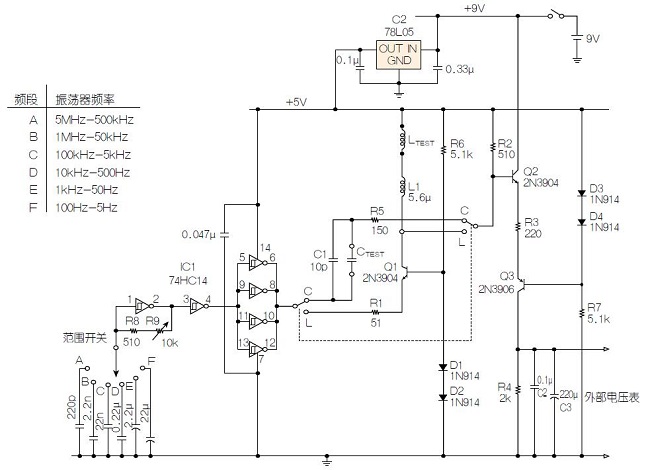

下面请看图2所示的完整原理图。IC1布置成一个简易的施密特触发器阻容振荡器和输出缓冲器,在这段电路中会产生方波。其频率由可变电阻器R9设定,频率范围跨越六个十进位电容器的A段到F段。R9应具备线性电阻分布特性,使振荡器周期随顺时针轴旋转而增加。
图2:电容/电感表完整原理图。
通过一只双刀双掷开关,可以在电容器和电感器测量模式之间进行选择。依据图1所示的基本原理图,直接由IC1输出的电压或由Q1产生的电流分别馈入被测电容器或电感器。电阻值为510Ω的电阻器R2作为图1中电感测量模式下的衰减电阻R,而串联的R5和R2则形成电容测量模式下的衰减电阻(R5的作用是将Q2基极的电压偏移维持在足够低的水平,以避免出现饱和。偏压电阻器R7以及二极管D3和D4将Q3基极维持在+5V电源轨以下约2VBE的水平。在这个偏压点下,Q2、R3及Q3形成一个整流跨导块,跨导块带有少量无功电流,而该电流仅能灵敏地感应到来自被测元件且在+5V电源轨上方的正向瞬变。来自Q3的集电极电流脉冲在通过R4时变弱,而由此产生的电压经C2和C3平衡之后再通过外部电压表测量。
在方波周期中的某一特定时段内呈指数衰减的瞬变将产生相应的输出直流电压,但是占空比与输出电压之间的非线性关系并不重要。由于Q2和Q3分别处于高速共集电极和共基极组态,该电路的响应速度很快,并且占空比测量基本上与频率无关。

振荡器范围开关将覆盖六个十进制,但最小周期会受IC1传输延迟限制。因此,它能够从低到高覆盖A段至F段的六个数量级的电容值或电感值。将被测元件部署到电路中,找到范围开关的设置以及输出1.00V电压时的可变电阻器,最后在每个频段对应的图表中查看所测得的值即可。A段的最低可测量值约为10pF或2μH,F段的最高可测量值约为10μF或4H。
若想要对1pF和200nH左右的低元件值进行测量,可以采用另一种方法。小偏置元件C1和L1总是在电容或电感测量模式下形成最小的时间常数,因而当在这些小偏置元件上加入被测器件后,通过对比外部电压计上电压读数的变化,便可针对极低元件值绘制出另一张校准图表。
测量上述最低元件值范围的方法是:首先,通过使电容器测试夹开路或使电感器测试夹短路而将被测元件排除在电路外;然后,将振荡器的频率设定在A段,并通过R9对振荡周期进行调整,直到仅靠偏置元件便使电路达到1V的目标电压值;最后,将被测元件连接到电路中,并观察电压计读数的变化。通过查看校准图表上的偏置电压,即可确定小元件值。
