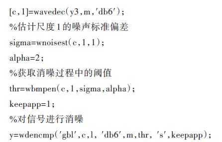

阈值去噪方法就是对小波分解后的各层系数中模大于和小于某阈值的系数分别处理,然后对处理完的小波系数进行反变换,重构经去噪的信号。在现实情况下,有用的信号通常是低频信号,而噪声信号通常是高频信号,在去噪的过程中,通常对小波分解的高频系数进行阈值化后重构信号。阈值的获取是小波去噪的关键,本文中的小波去噪模块借助于Matlab小波分析工具箱中的小波分析函数获取阈值。
Matlab 中实现信号阈值获取的函数有ddencmp、thselect、wbmpen 和wdcbm,本文采用了wbmpen.小波去噪的部分Matlab代码如下:

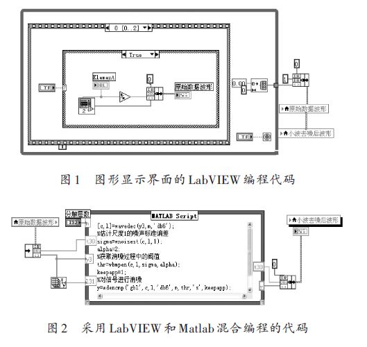

为了更直观地显示信号波形,采用LabVIEW 开发了图形显示界面,用以显示原始信号波形和消噪后信号波形。图1是图形显示界面的LabVIEW编程代码。图2是采用LabVIEW和Matlab混合编程的代码。

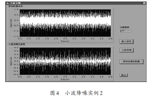

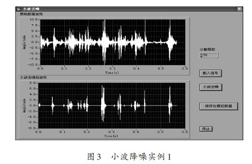

本文采用小波去噪方法对两种不同的振动冲击信号进行了分析处理,如图3和图4所示。
从图形显示结果可以看出,经小波降噪后,滤除了噪声干扰信号,各激励响应信号更加明显,这对于后期的信号分析处理奠定了良好基础。
