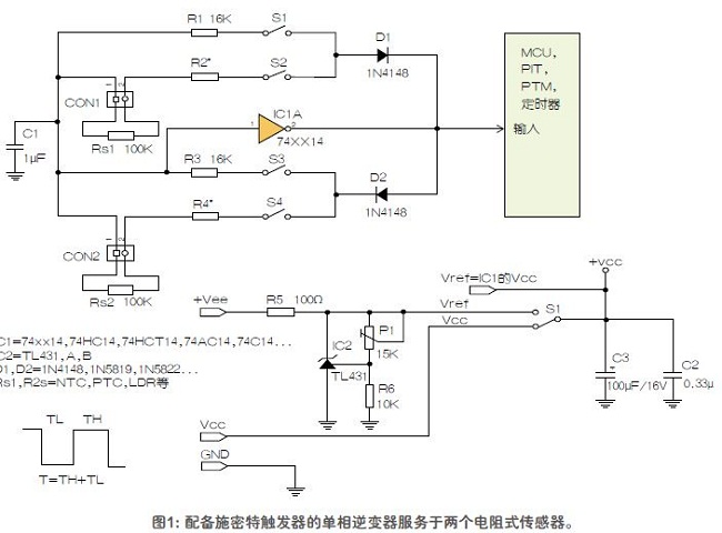

从图1中可看出,配备施密特触发器(xxxx14或40106)的单相逆变器如何服务于Rs1和Rs2这两个电阻式传感器。其中一个传感器控制输出脉冲的低电平时间TL,而另外一个传感器则控制高电平时间TH。
D1和D2这两个二极管可以让高电平和低电平时间之间相互独立。R2和R4这两个电阻器并非一定要配备。如需要,可以配备R2和R4来抵消传感器的电阻。
如需改变传感器响应曲线或提供阈值校准点,可利用R1和R3。
以下是设置电路的一个示例,R1和R3在这个示例中用于校准设定值。
1.        如果为达到更高的精确性而需获取参考电压Vref的值,可将S5设于上方,用微调电位计P1将Vref设为所需的值,如5.0V、5.5V、4.5V等。
2.        开关S1和S3关闭,而开关S2与S4打开。此时,R1和R3会确定输出信号的高电平和低电平时间。
3.        高电平和低电平时间被测量,且测量数据被保存至MCU的内存中。
4.        然后,开关S2与S4关闭,而开关S1和S3打开。在该位置,传感器Rs1和Rs2会确定输出信号的高电平和低电平时间。
5.        MCU测量高电平和低电平时间,并将所测量到的值与存储的参考数据进行比较。
参考源IC2周边的电阻器R5、R6和P1的电阻值由特定的实现方式而定,同时根据TL431A或等效IC的数据表中的公式可以很容易计算出来。
