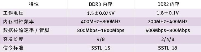

与DDR2内存相比,DDR3内存的性能大大提高,主要体现在功耗进一步降低,能够在更高的时钟频率下运行,且采用了8n预取结构,为数据传输提供了更高带宽。通常,DDR3内存的工作电压为1.5V,内存时钟频率为400MHz~800MHz,从而使每管脚的数据传输速率达到800Mbps~1600Mbps。DDR3内存可在4位、8位、16位I/O接口上运行,支持的突发长度为每内存访问周期4或8个数据字。DDR3内存与DDR2内存的重要特性对比见表1。
表1:DDR3与DDR2内存的特性对比。

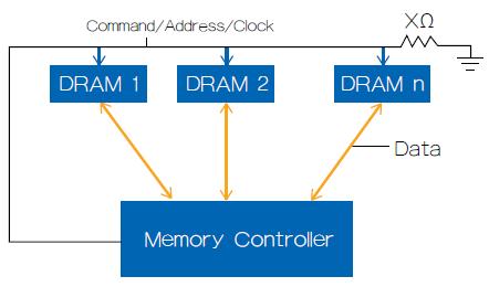

为解决上述问题,DDR3内存采用了FLY_BY拓扑结构,将命令和地址信号串联到各个内存模块上,并在末端配备合适的电阻。在该拓扑结构中,信号可在不同的间隔时间内到达不同的内存模块,可延迟遭遇内存模块输入容性负载的时间。这样一来,通过容性负载的减少,DDR3可以在不影响数据速率的同时提供更高的信号传输速率并提升内存系统的扩展性。图2给出了DDR3内存系统采用的FLY_BY拓扑结构。
图2:将内存控制器和DDR3内存模块连接在一起的FLY_BY拓扑结构图,其中各个内存模块共享以串联模式连接在一起的通用命令/地址/时钟信号线。

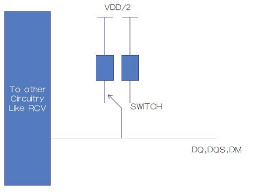

为了提高数据总线上的信号完整性,DDR3内存中新增了一个特性,可以在不设置模式寄存器值的情况下修改ODT电阻。使能该特性后,一个不同的终端电阻值就会被写入到内存中。图4展示了在DDR3内存中使能该特性后,如何在写入操作中动态转换终端电阻,在这种情况下也无需再发送模式寄存器编程命令。
图4:使能DDR3内存模块的动态ODT阻配置特性后,在数据写入操作中该配置将终端电阻改为“RTT_Dyn”,待操作完成后,又将终端电阻恢复到“RTT_Nom”。
