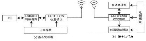

1 机器鱼控制系统设计方案
机器鱼控制系统总体结构如图1所示。系统主要分为指令发送端和指令执行端,两部分均以CC1110无线单片机作为核心控制器,负责指令的发送、接收、数据处理,进而控制机器鱼的相关执行机构工作。指令发送端的指令来自上位机,USB串口转换电路将USB接口模拟成串口,实现上位机与CC1110的串口通信。电源模块完成电压的变换,为相关电路提供各种合适的工作电压。存储器模块存储机器鱼的相关信息。舵机驱动模块为执行机构舵机提供合适的控制信号。

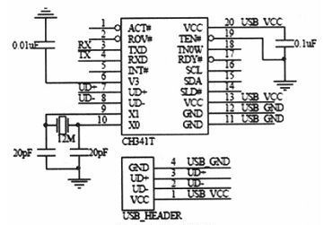

2.1 USB串口转换电路
CH341T是一款USB总线转接芯片,通过简单的接线即可实现USB接口和串口之间的转换,此时无需改动上位机与下位机的程序,通过USB接口即可实现上位机与下位机的串行通信。USB串口转换电路原理图如图2所示。
图2 USB串口转换电路
在本设计电路中,将CH341T芯片的SDA和SCL引脚悬空,此时芯片功能为USB转异步串口,模拟计算机串口;CH341T芯片的TXD和RXD两个引脚分别连接到CC1110无线单片机的RX(P0.2)和TX(P0.3)两个引脚;TEN#引脚为串口发送使能端,接地使CH341T能发送数据。CH341T芯片的地要和CC1110无线单片机的地相连。CH341T不需外接电源,直接由上位机通过USB口提供+5V电源。

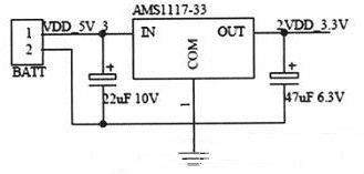

指令发送端由USB提供5V电压,指令执行端由电池提供5V直流电压。电池提供的5V直流电压可以直接为舵机驱动芯片以及舵机供电。而系统内部CC1110无线单片机正常工作电压范围是2.0~3.6V,存储器芯片24AA01正常工作电压范围是1.7~5.5V,这里可以将二者的工作电压选择为3.3V。为此,专门设计了一个DC—DC电压变换电路,将5V直流电压变换为3.3V直流电压后再提供给CC1110无线单片机和24AA01芯片,以保证系统的正常工作。这里采用AMS公司生产的AMS1117芯片设计了电压变换电路,具体的DC-DC电压变换电路如图3所示。
图3 DC-DC电压变换电路
在电压输入端接有22 μF电解电容及电压输出端接有47 μF电解电容,以保证输出电压的稳定。

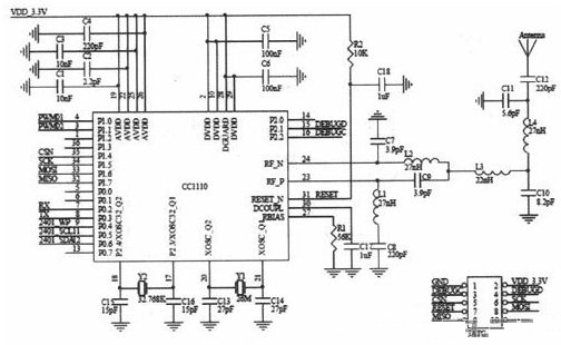

在机器鱼控制系统中,机器鱼指令的发送、接收以及指令解析执行是系统的关键部分。而现有的无线收发系统很多都是采用单片机和RF收发模块组成,这样整个控制电路的体积较大,将会使机器鱼的体积变大。为了将机器鱼体积做小以及将功耗降低,这里采用TI公司生产的一种低成本、低功耗的CC1110无线单片机作为指令收发执行的核心器件。CC1110无线收发电路如图4所示。
图4 CC1110无线收发电路
在无线收发电路中,电容C1—C6为电源去耦电容;电阻R2和电容C18构成上电复位电路;电容C7、C9以及电感L1、L2构成BALUN阻抗匹配电路,将输出阻抗转换为50 Ω标准天线阻抗;Y1、C13以及C14构成CC1110高速时钟源;Y2、C15以及C16构成CC1110低速时钟源:JATG接口用于在线调试与下载程序WM01(P1.0)和PWM02(P1.1)接舵机驱动电路的输入;RX(P0.2)和TX(P0.3)接USB串口转换电路,用于串口通信;2401_WP(P0.4)、2401_SCL(P0.5)以及2401_SDA(P0.6)接存储器模块,控制存储器的读写。

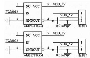

2.4 舵机驱动电路
在机器鱼控制系统中,我们利用舵机的摆动来模拟机器鱼的游动。而无线单片机产生的PWM信号不足以驱动舵机,为保证舵机正常工作,要专门设计一个舵机驱动电路。舵机驱动电路采用了NXPSemiconductors公司生产的74AHCT1G04芯片,舵机驱动电路原理图如图5所示。
图5 舵机驱动电路

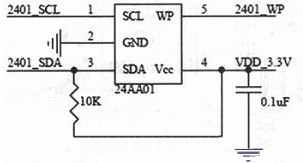

在机器鱼初始化阶段以及在机器鱼控制过程中需要存储一些参数,因此要有专门的存储模块。由于参数的数据量比较小,这里采用Microchip公司生产的I2C接口的24AA01存储芯片,存储器电路原理图如图6所示。
图6 存储器电路

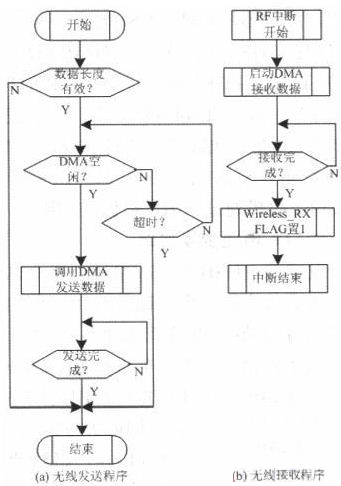

在设计无线通信程序前,需要配置CC1110的高频部分,以确定无线收发器的收发频率、发送功率、传输速率以及调制方式等。由于CC11 10高频配置较为复杂,这里可以采用TI公司的SmartRF Studio软件来进行配置。通过设置寄存器FREQ2、FREQ1和FREQ0将CC1110的收发频率选择在433MHz频段;通过设置PA TABLE0将CC1110的发送功率设置为10dBm,这样可以提高发射距离;由于该控制系统的指令数据量较小,可以选择较低的传输速率,不仅可以提高传输距离,而且可以降低能耗;调制方式选择2-FSK方式。
无线通信程序包括无线发送程序和无线接收程序两部分。无线发送程序将待发送的数据通过无线的方式发送出去,无线接收程序可以接收同频率的发射机发送的数据。无线通信程序流程图如图8所示。
图8 无线通信程序流程图

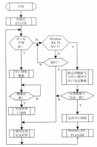

指令数据无线发送以后,指令发送端开始等待接收指令执行端反馈的数据。指令发送端接收到反馈数据后调用串口发送程序将反馈数据发回到PC,将反馈数据与指令数据比对,如果反馈数据与发送数据一致,则认为指令数据发送成功,否则重新发送指令数据。如果长时间没有接收到反馈数据,则重新发送指令数据。

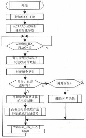

在机器鱼控制系统指令执行端,主要包含指令数据的接收、指令数据的反馈发送、存储器的读写以及舵机的控制等。其中,舵机的控制是最为关键的部分。在控制舵机前要先对指令数据进行解析,计算出舵机的控制量。由于舵机采用级联的方式来模仿鱼体的摆动,因此舵机间关节的运动规律可以采用以下数学模型:
式中,Ka为振幅系数,Ki为偏斜系数,f为摆动频率,φi为关节滞后角,Aimax为关节摆动幅度,t为时间。以上参数即为舵机的主要控制参数。在程序设计过程中,一般取Ka≤0.5,Ki、f、φi以及Aimax四个参数根据具体的速度指令和方向指令来计算出相应的控制量。指令执行端主程序流程图如图10所示。
图10 指令执行端主程序流程图
