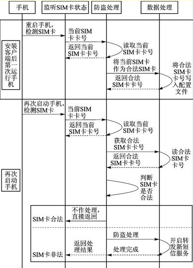

防盗追踪模块通过监听手机的开机广播,实时监测手机中插入的SIM卡是否合法,如果合法,不作任何处理;否则,将获取新卡的SIM卡卡号,并将该SIM卡卡号作为短信的内容发送至用户指定安全号码的手机,从而使用户获取被盗手机的SIM卡号码,对手机进行远程控制。与此同时,将开启转发被盗手机新短信的服务。下面说明该模块的具体功能。防盗追踪模块处理流程如图2 所示。
图2 防盗追踪模块处理流程
① 设置、修改合法的SIM卡卡号:在安装完程序第一次启动的时候,系统会自动读取当前手机的SIM卡卡号,并将该卡号作为合法的SIM卡卡号写入自动生成的配置文件中。由于每张SIM卡卡号(即IMSI序列号)是唯一的,因此该卡号将作为判断以后手机中插入的SIM卡是否合法的主要依据。此外还允许用户随时修改该SIM卡序列号。
② 获取新SIM卡号码和IMSI序列号:用户的手机在丢失或被盗以后,手机SIM卡往往会被更换,在手机重新启动时,系统会自动获取当前SIM卡的卡号,然后与之前配置文件中保存的卡号对比,如果不一致,系统会将该SIM卡卡号作为短信内容向用户指定的安全号码发送通知短信,让用户可以通过安全号码手机对被盗手机进行远程操作,尽快找回被盗手机。
③ 开启转发新短信的服务:后台转发新短信的服务一直在运行,每一次用户重新开机的时候,就会将配置文件中的SIM卡卡号跟当前手机中的SIM卡卡号进行对比,如果结果不一致,就会启动该服务,将用户手机最新收发的短信记录按照一定的格式自动发送至用户指定的安全号码手机。

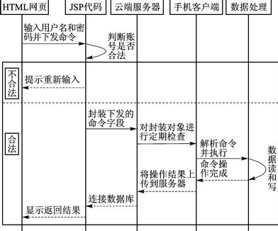

Web远程控制模块在C/S模式的基础上,增加了B/S模式,旨在增强对被盗手机的控制。当手机丢失,安全号码手机不能及时用来控制被盗手机,这时通过Web网页来进行远程控制,它能在第一时间锁定手机,保护手机上的隐私数据不被窃取,为尽快找回手机提供帮助。Web控制模块实现流程如下:
① 用户通过浏览器打开网页,选择需要下发的命令,然后输入用户名和密码,点击“确定”后调用JSP代码。JSP代码将网页请求封装的各功能选项字段取出,封装进一个数据对象中。
② 在服务器端定义的用于下发的 Channel会定期调用相关接口,对上面封装的数据对象进行检查,一旦发现有新插入的数据,会通过对应的接口取出该数据,将其封装到Bean对象中,通过Openmobster推送给手机终端。
③ 终端后台模块中的服务同样建立了对应云端Channel的处理。一旦收到Channel的下发通知,通过发送Intent的方式启动一个Activity,这个Activity在启动过程中可以通过Bean的相关接口读出对应用户名和通道下发的Bean对象,通过Bean的一些方法解析并获取下发通知中的各功能项数据字段,调用Android平台提供的各接口,完成对手机的远程控制。
④ 将远程控制处理的结果封装到一个新的Bean对象里,然后注册一个用于上传的Channel,最终将结果上传到服务器的数据库并显示在网页界面上。
Web远程控制模块的处理流程如图4所示。

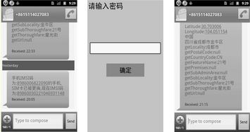

系统采用了C/S模式和B/S模式相结合的架构来实现,服务器与客户端通过Socket 进行网络通信。在服务器端使用了Openmobster手机云平台,该平台的底层支持功能强大,为系统的通信连接,即数据的上传与下发,提供了良好的保障。客户端采用Android手机平台,由于Android提供了丰富的接口,使系统具有良好的可扩展性。该系统可以实现防盗追踪、远程擦除、远程锁定、远程同步、远程定位等功能。实现环境为HTML+JSP+Windows+Eclipse。通过该系统的防盗追踪功能、远程锁定手机功能和远程定位功能实现的结果如图6所示。
图6 防盗追踪、远程锁定、远程定位结果图
