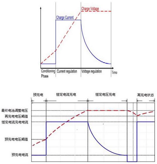

锂电池的充电方式是限压恒流,都是由IC芯片控制的,典型的充电方式是:先检测待充电电池的电压,如果电压低于3V,要先进行预充电,充电电流为设定电流的1/10,电压升到3V后,进入标准充电过程。标准充电过程为:以设定电流进行恒流充电,电池电压升到4.20V时,改为恒压充电,保持充电电压为 4.20V。此时,充电电流逐渐下降,当电流下降至设定充电电流的1/10时,充电结束。下图为充电曲线。
阶段1:涓流充电——涓流充电用来先对完全放电的电池单元进行预充(恢复性充电)。在电池电压低于3V左右时采用涓流充电,涓流充电电流是恒流充电电流的十分之一即0.1c(以恒定充电电流为1A举例,则涓流充电电流为100mA),
阶段2:恒流充电——当电池电压上升到涓流充电阈值以上时,提高充电电流进行恒流充电。恒流充电的电流在0.2C至 1.0C之间。电池电压随着恒流充电过程逐步升高,一般单节电池设定的此电压为3.0-4.2V.
阶段3:恒压充电—— 当电池电压上升到4.2V时,恒流充电结束,开始恒压充电阶段。电流根据电芯的饱和程度,随着充电过程的继续充电电流由最大值慢慢减少,当减小到0.01C时,认为充电终止。(C是以电池标称容量对照电流的一种表示方法,如电池是1000mAh的容量,1C就是充电电流1000mA。)

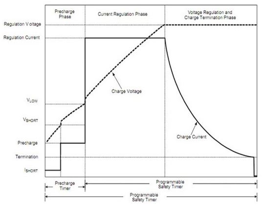

手机充电器的工作流程一般为: 1. 检测电池的电压,如果低于一个阈值电压,就要进行涓流充电; 2. 电池充到一定电压(一般设置为2.9V)时,进行全电流充电; 3. 当电池电压达到预置电压(锂离子电池一般为4.2V)时,开始恒压充电,同时充电电流降低; 4. 当电流逐渐减小到规定的值时,充电过程结束。
电池电压低于2.5V(Vshort)时,锂离子电池充电器用25mA的电流预充,防止深度放电的锂离子电池在快充时被损坏甚至发生危险。
对于电压过低的电池需要进行预充,电池电压低于2.5V(Vshort)时,锂离子电池充电器用25mA的电流预充,防止深度放电的锂离子电池在快充时被损坏甚至发生危险。
