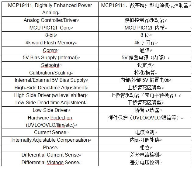

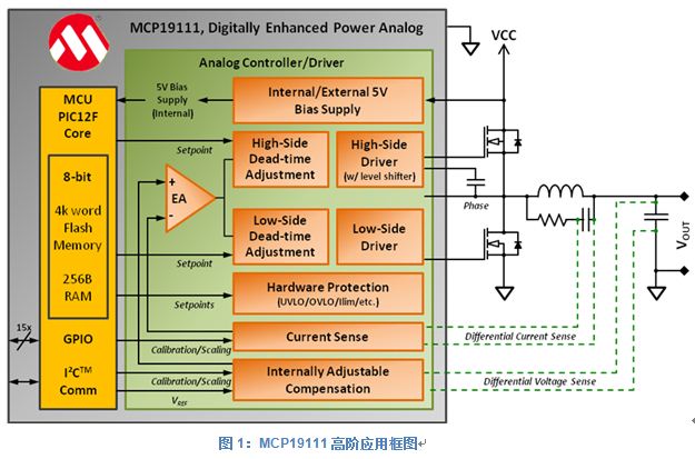

数字控制器和模拟开关稳压器在同一芯片上可以使模拟功能与数字控制紧密融合,从而允许在运行时直接操纵补偿电路、开关频率、死区控制、系统级阈值以及许多其他功能。此外,由于MCU本身采用模拟开关稳压器架构进行封装,因而无需额外的辅助电源或外部MOSFET驱动器。图1给出了MCP19111数字增强型电源模拟控制器的高阶框图以及一个典型应用电路。模拟开关稳压器部分完全涵盖了模拟控制环的所有元件(包括MOSFET驱动器),还包含MCU的辅助电源。数字部分由8位PIC12F中档MCU内核、8 KB的闪存以及256字节的RAM组成。此外,它还提供了多达15个GPIO(其中8个为附加模拟输入)、1个基于I?CTM/SMbus的串行通信接口、外部中断以及3个自由定时器。许多内部信号(如输入电压、输出电压或电感电流)可直接在片上进行监视,无需外部传感。数字实现甚至允许读取电流占空比,这在目前还是一项非常有用的功能,但由于许多技术原因,仅供全数字控制器使用。

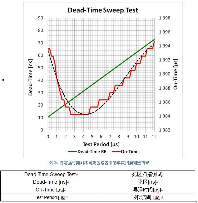

一个适当的解决方案是自动调整死区以适应特定负载和温度条件。遗憾的是,使用板上过零检测器始终以最佳死区来驱动开关会存在某些严重限制,原因有二。首先,各种模拟过零检测器均基于比较器。最快(经济实惠)的模拟比较器的典型传播延时为15-20 ns,其结果如图3所示,传播过慢而无法达到最佳级别。其次,此过零检测器必须工作在半桥的开关节点,此处存在高频开关噪声需要滤波,这会进一步降低触发速度,最终导致此功能失效。

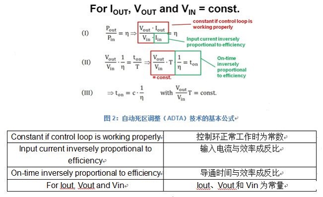

但是,模拟领域无法解决的问题,在数字领域会找到解决方案。实现此最优化的最常见技术是,监视并分析转换器的外部条件直至其达到稳定为止。只要检测到稳态运行,就会修改死区并监视上桥臂开关的占空比。此恒压转换器技术的原理是,在稳态条件下,上桥臂开关的最短相对导通时间决定了最高效率点,因为在这一点只需从总线汲取最少的功率即可提供一定的恒定输出功率(见图2)。

图3给出了稳态运行期间在定义的死区设置范围内单次扫描的结果,该结果在测试台上测得。绿线显示了应用于上桥臂开关上升沿的死区(DTR)。红色曲线给出了不同死区设置下的上桥臂开关导通时间的发展趋势,黑色虚线显示了其3阶近似曲线。
给定的死区扫描范围通过描述系统特性以及定义最好情况(最短死区)和最坏情况(最长死区)来确定。扫描在90%负载(Vin = 12V,Vout = 3.3V,Iout = 9A)条件下以最高分辨率4 ns进行。在图的左侧,占空比的起始值约为1.394 ?s,并且只要死区增大,占空比就会迅速降低。在此区域中,上桥臂开关与下桥臂开关已显示出有所重叠,并且从输入汲取的一些功率直接短路至地。
在死区约为25 ns时,导通时间达到最小值1.384 ?s,之后随死区的进一步增大而再次上升。在非可调设计中,死区已针对所使用的开关调整到至少70 ns,因此这种运行条件下的典型导通时间为1.395 ?s。根据图2中的公式III,原始上桥臂导通时间与最优上桥臂导通时间的差异为11 ns。初看之下,这种差异似乎不大,但从高频转换器的角度看,该差异代表了约0.9%的效率提升,相当于总效率从大约92%升至93%。

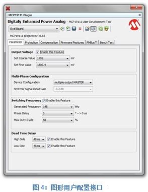

MCP19111的一系列增强功能提供了大量用于配置和优化系统的选项。MCU开放的可编程性增加了更多的自由度。因此,Microchip提供了如图4所示的图形用户界面(GUI),用户无需编写代码即可进行特定调整和配置。此GUI与开源固件配合使用,可以对该固件进行修改并将其用作模板来开发各种更高级的功能。

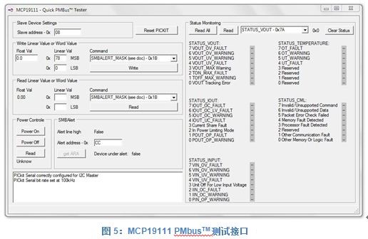

除了配置接口,Microchip还提供了另一个GUI用于测试目的,使用户可通过PMbusTM协议直接与器件通信(见图5)。此GUI与Microchip的PICkitTM串行分析器(部件编号DV164122)配合使用,该分析器是通用的低成本USB转UART/SPI/I?C接口,可在工作期间直接用于监视和调试器件。
