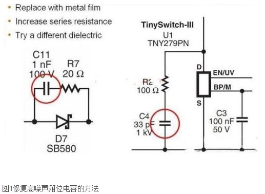

由于在发生较大的电压摆动时会出现逆向压电效应,因此设计师可以重点查找出现较高dV/dt摆幅的陶瓷电容。在典型的电源中,这些电容包括缓冲电容、箝位电容以及陶瓷输出电容要想快速确定一个陶瓷电容是否在产生噪声,请用一个具有相同电容值和适当电压额定值的金属膜电容将其替换。如果噪声水平下降,说明您找到了电路中的噪声源。
如果噪声源是箝位电容,可以用一个金属膜电容将其彻底替换,或者尝试使用介质材料不同的陶瓷电容。另一个方法是,更换正在使用的箝位电容,例如,将其更换为稳压管箝位电路。如果噪声问题源自缓冲电容,可以用一个金属膜电容将其替换,也可以提高串联电阻的值,以降低电容上的dV/dt噪声。您也可以改用其它介质的陶瓷电容,看噪声能否降低。

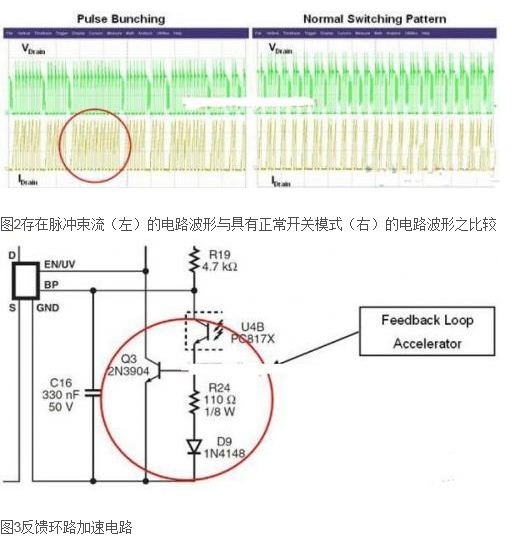

脉冲束流是另一个潜在的噪声源。当设计中的传导电流脉冲聚集在一起,然后出现更多数量的跳脉冲时,就会出现脉冲束流现象。脉冲聚集会在开关模式中产生频率分量,它们通常都在听觉范围内。脉冲束流在采用开/关控制模式的电源中最为常见。
为确定您的设计中是否存在这种现象,请断开MOSFET漏极走线,然后插入一个电流环,以监测漏极电流的开关模式。
电源在正常负载下工作时,使用一个电流探针和一个示波器抓取在一个宽时间量程内的一组漏极开关脉冲。下图对显示脉冲束流的波形与具有正常开关模式的波形进行了比较。如果看到类似于左图的脉冲–一行出现大量脉冲,接着是两个或更多跳脉冲,就说明您的设计可能存在这种问题。
通常,脉冲束流现象表示反馈电路过慢,导致控制器响应滞后。诊断此问题时,可以先确认反馈电路中的所有元件值是否都与设计中指定的值相符。一个可以尝试的解决方案是,在设计中采用D型光耦器。D型光耦器具有比标准光耦器更高的增益。另一个策略是,添加一个反馈环路加速电路,以缩短响应时间。该电路将能确保光耦晶体管始终在有源区工作,这样可以防止它发生饱和,并提高响应速度。
