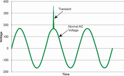

由于附近电气设备的打开和关闭动作,在交流电源线路上可能会发生过压瞬态浪涌。附近发生的雷击也会在交流电源线路产生瞬态浪涌,尤其是在室外环境中。
图1:在交流电源线路中的瞬态浪涌。

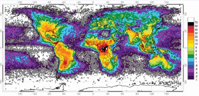

约70%的雷击发生于热带地区的陆地地带,这也是大多数雷暴发生的地方。非洲国家经历过有史以来最为严重、持续时间最长的雷击。雷击最为经常发生的地方邻近刚果民主共和国东部山区的小村庄基夫卡,海拔约为975米。平均来说,该地区每年每平方公里会发生158次雷击。这个地方周围的一大片区域也受到严重影响,因为雷击造成的感应浪涌冲击增加了户外LED照明设备受损的几率。
根据美国航空航天局(NASA)在全球各地闪电频数上的研究,中南美、非洲、南亚和东南亚也有与美国类似的闪电频数;因此在美国,我们建议等效浪涌抗扰度应在5kA到10kA之间。对于闪电频数较少的其他地区,如欧洲、东亚和澳大利亚,可以考虑3kA到5kA较低的浪涌抗扰度。

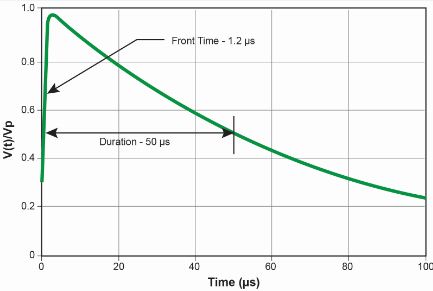

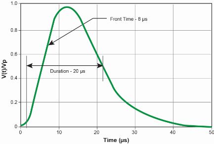

测试波形是1.2 x 50μs开路电压和8 x 20μs短路电流波形的一种组合。要进行这项测试,在连接到灯具之前要通过将输出端短接到地面在浪涌发生器上对规定的峰值电流进行校准。
图2:组合波开路电压。
图3:组合波短路电压。

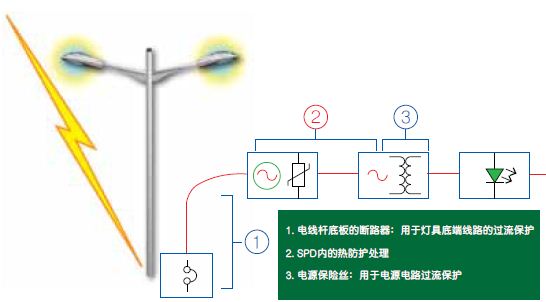

在一个室外灯具中并入一条强大的浪涌抑制电路能消除浪涌能量造成的破坏,从而提高照明设备的可靠性,最大程度地减少维护并提高使用寿命。一个能将过高的浪涌抑制到较低电压水平的浪涌保护组件是保护LED灯具设施的最佳方式。
图5:LED路灯保护方案。

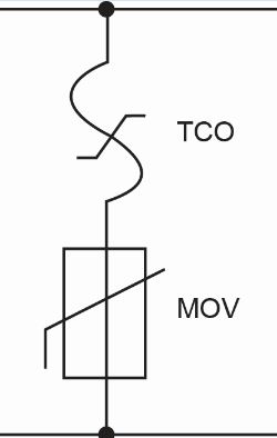

热防护型MOV保护SPD的安全
金属氧化物压敏电阻(MOV)技术不仅价格便宜,而且是抑制电源中瞬态的一种非常有效的技术。在许多其他的应用中,这种技术同样有效,比如通常被放置于LED驱动器前面的浪涌保护器(SPD)模块。
在经历一次大浪涌或多次小浪涌之后,MOV的性能会逐渐退化。这种退化导致金属氧化物压敏电阻泄漏电流增加,进而使得MOV的温度升高,即使是在120VAC/240VAC工作电压的正常条件下。MOV相邻的一个热敏断路器可以在金属氧化物压敏电阻持续退化至寿命终止状态时用以检测其温度的增加;这时,热敏断路器会打开电路,将性能退化的压敏电阻从电路中去除,以防止灾难性故障。
图6:热敏断路器防止性能退化的MOV出现故障。

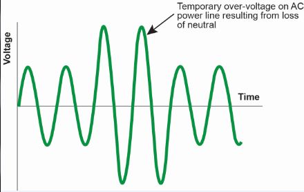

MOV的设计旨在微秒时间内钳制快速过电压瞬态。然而,除了短时瞬态,在SPD模块中的MOV还会受到因零线缺失或安装时的不正确接线造成的临时过电压情况的影响。这些情况会对MOV造成严重压力,使其进入一种散热失控状况;反过来,这又将导致过热、冒烟、甚至起火。SPD的安全标准UL 1449和IEC 61643-11,定义了为确保SPD安全而必须对器件进行测试的特定异常条件。在可靠的设计中,在浪涌保护器内部加入了热敏断路器,以保护MOV不会出现散热失控。
图7:AC过电流事件。

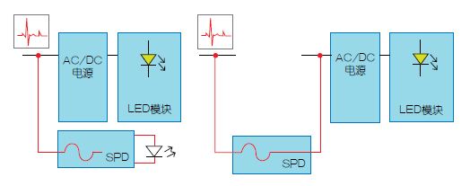

照明设计人员可以根据他们的维护和包修策略从两种主要类型的SPD模块配置中进行选择。这些都是并联和串联的浪涌保护组件。
图8:并联和串联连接。
● 并联连接:SPD模块与负载并联在一起。一个寿命终止的SPD模块从电源上断开的同时,AC/DC电源装置保持通电状态。照明依然处于工作状态,但却失去了抵抗电源装置和LED模块所面临的下一次浪涌的防护功能。在一个并联的SPD模块中,可以通过使用一个能向维护技术人员指示SPD模块状态的小的发光二极管来起到更换指示的作用。可以选择使用绿色发光二极管来指示SPD模块在线,或者用红色发光二极管来指示SPD模块离线。或者,更换SPD模块的需要可以在SPD模块寿命终止指示线连接至一个网络智能照明系统的照明管理中心中远程显示,而不是在每个灯具上都安装LED指示。
● 串连连接:SPD模块与负载串联在一起,寿命终止的SPD模块从电源上断开的同时,也会使灯熄灭。灯具停电便可作为呼叫维修的指示。已断开的SPD模块不仅熄灭照明以作为更换的指示,同时使交流/直流电源装置与之后的浪涌冲击隔离开来。对这种配置的普遍偏好迅速增长,是因为在SPD模块等待更换期间,照明设施仍然受到保护。与使用并联浪涌保护器模块的情况下需更换整个灯具相比,在串联情况下仅更换SPD模块的费用要低得多。
