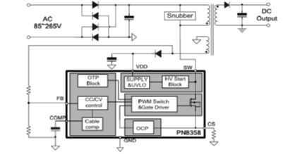

系统的典型应用如图1所示,设计要点罗列如下:
图1 PN8358 系统典型应用

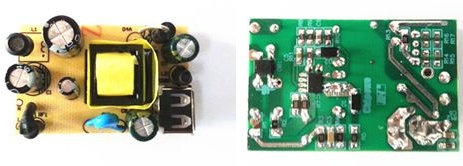

图2 5V1.5A Demo外观(33mm*53mm)
5V1.5A Demo外观如图2所示,关键性能测试结果如下:

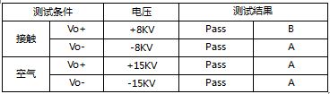

3.4 系统ESD
备注:测试条件是230Vac输入电压、满负载、输入为2Pin电源线、输出线1.5m的24 AWG。

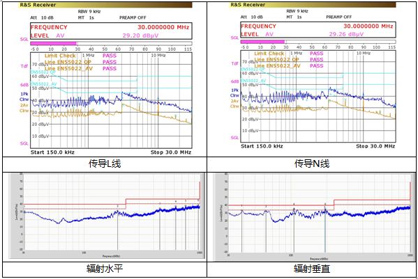

3.5 传导&辐射
