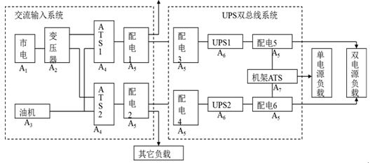

第四,方案级。通过优化系统设计,使供电系统运行可靠稳定,并且具备容错能力,整个供电路径无单点故障点。图1展示了一个无单点故障的冗余系统架构图。该方案由两套系统组成,在每套系统中,A4环节做到输入冗错,A5环节做到双回路互为备份,A6使用模块化UPS或者并机, A7为单电源负载提供双路保障,如果有条件A1和A2环节采用双路市电输入,单供电系统做到可靠冗余设计,然后方案采用2N容错设计,基本做到无单点故障点和在线维护。
图1 无单点故障的冗余系统架构图
