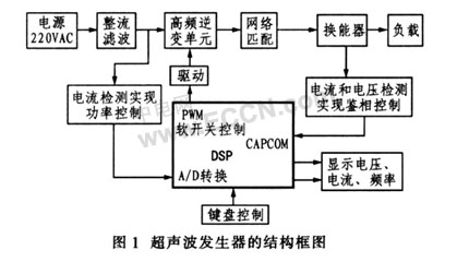

超声波电源系统主要由220V电源、整流滤波、高频逆变单元、匹配网络、检测电路PWM产生电路和驱动电路组成,如图1所示。

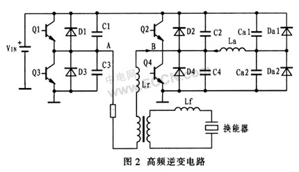

220V单相交流电经过二极管不可控整流电路得到直流电压,然后经过由MOSFET组成的高频逆变电路得到满足换能器要求的高频电压。为减少高频工作条件下MOSFET的开关损耗,高频逆变电路采用带辅助网络的全桥结构,如图2所示。此电路结构解决了传统零电压开关(ZVS)PWM电路变压器漏感小且滞后桥臂难于实现ZVS的问题。同时,根据电流增强原理,此电路结构可在任意负载和输入电压范围内实现零电压开关,大大减少了占空比丢失。超声波电源与换能器匹配的好坏将决定整个电路的控制效果。因此,应该对匹配网络每个参量(高频变压器匝比K,输出匹配电感Lf)进行严格的计算。匹配主要指为使发生器输出额定电功率,进行阻抗变换匹配。以及为使发生器输出最高效率进行调谐匹配。

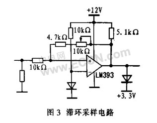

采用锁相法实现频率跟踪控制。使用KT20A/P型电流传感器和KV20A/P型电压传感器分别检测换能器二端的电压和电流,经过滞环控制得到电压和电流的方波信号,如图3所示。该滞环的回差为lV。然后,对二路方波信号经过异或门和D触发器得到相位差波形和相位差符号。相位差波形送入DSP的捕获口,计算出相位差大小T,相位差符号送入GPIOA7口.获得符号标志量flag。当T≠O,flag=o时,表示电压超前电流。此时,应该减小开关管的频率 f;当T≠O,flag=l时,表示电压滞后电流,此时,应该增加开关管的频率f,然后把频率量转化成时间量附给DSP模值寄存器,从而改变输出PWM信号的周期。

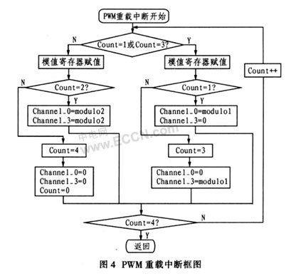

本系统的开关采用占空比为50%的PWM信号移相控制。传统移相控制方法有二种:一种是采用UC3875产生移相控制波形.但电路复杂,不便于调试。精度低:另一种是采用单片机,这种方法大部分采用正弦表产生移相波形,程序冗长、复杂、可读性差。本系统采用周期分段控制方法实现移相控制波形。在每个PWM 周期中把开关管的控制波形分为4段.每段波形中DSP模值寄存器PWMCM的值等于计数器PWMVAL的值。变量Count代表输出的是第几段波形,当 Count=l或Count=3时.把波形I或Ⅲ的模值MODUL01(I和Ⅲ的模值相同)赋给模值寄存器。当Count=l时,PWM模块的0通道和3 通道分别输出高电平和低电平。当Count=3时.PWM模块的0通道和2通道分别输出低电平和高电平;当Count=2或Count=4时.把波形Ⅱ或 IV的模值MODULO 2(Ⅱ和IV的模值相同)赋给模值寄存器.当Count=2时,PWM模块的O通道和3通道都输出高电平。当Count=4时.PWM模块的0通道和2通道都输出低电平。然后,按照上述方式循环输出波形,如图4所示程序框图。

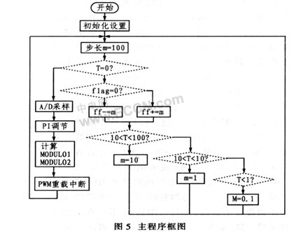

图5为主程序框图。在程序中,频率跟踪部分出现相位差时,先给频率赋一个较大步长(m=100).然后随着相位差的减小.逐渐减小步长.直到相位差为零。

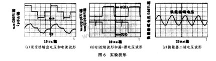

图6(a)给出逆变桥输出电压和电流实验波形。
图6(b)是Q1管控制波形和漏一源极间电压实验波形。可见,当控制信号使开关管导通时。其漏极和源极之间的电压已经为零,实现了开关管零电压导通
图6(c)是换能器二端电压实验波形。换能器处于固有频率谐振状态时为纯阻性负载,所以二端电压为正弦。
