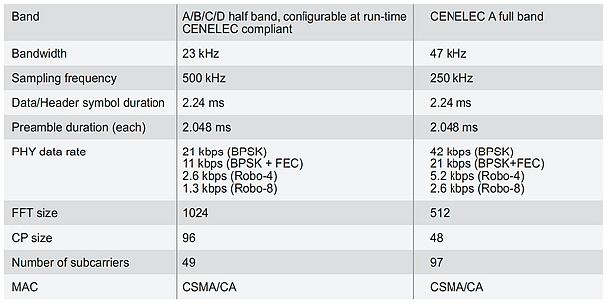

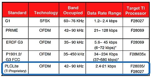

现有标准对窄带 DC PLC 应用规定很少,而且在许多应用中网络处于独立状态。在这些情况下,可以使用较为简单的通信协议栈。这类较简单专有协议栈的一个具体实例是德州仪器 (TI) 的 PLC-Lite(图 1)。该协议栈特别适合不需要 G3 及 PRIME 复杂性、但仍然需要稳健通信通道的低成本环境及应用。
对于楼宇网络(只需几 Kbps)中的简易灯泡或墙壁开关而言,PLC-Lite 是理想的解决方案。PLC-Lite 不仅提供 21Kbps 的最大数据速率,而且还支持全频带和半频带模式。它可针对某种类型的干扰提供更高的稳健性,其中包括可影响 G3 链路的窄带干扰。PLC-Lite 包含简单的载波感测多路访问与冲突避免 (CSMA/CA) 介质访问控制 (MAC) 层,其能够与任何应用协议栈集成。
由于结构简单,数据速率较低,因此 PLC-Lite 每链路的实施成本明显较低。此外,它还可带来极高的灵活性,允许设计人员在行业标准限制以外定制通道链路。图 2 是 PLC-Lite 完整特性集的总括。

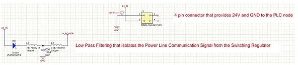

DC PLC 设计过程中的另一个挑战是 PLC 节点必须使用 DC 电源才能生成本地电压(15V、3.3V)并调制相同的 DC 电源。如果不采用适当的滤波技术,在这种情况下 DC/DC 开关电源就会对 PLC 调制造成干扰。
图 6:电源滤波电路
如图 6 所示,低通滤波器可将 PLC 调制信号从开关稳压器中分开。低通滤波器的 Fc 可根据 PLC 调制占用的频带进行计算。由于 PLC Lite 占用 42KHz 到 90KHz,因此在 L=360 μH (180 μH + 180 μH) 和 C=1 μF 时,该低通滤波器的 Fc 就为:

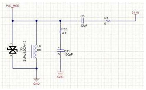

(3) 可靠 AC 耦合的电力线耦合保护电路

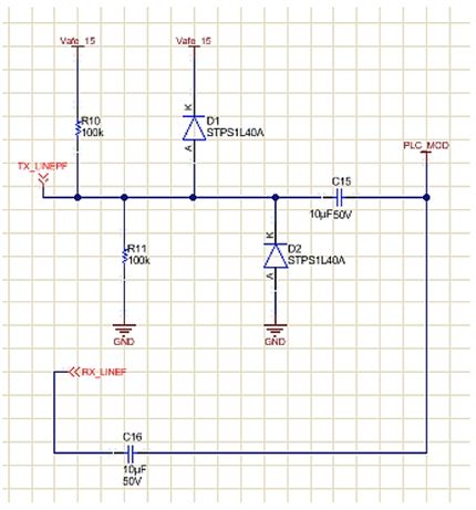

APLC 模拟前端 (AFE) 会受 DC 电源浪涌的影响。因此必须设计 AC 耦合级,PLC 节点才能在恶劣环境中可靠工作。
图 7:第一级 AC 耦合
图 8:第二级 AC 耦合
为确保整体系统可靠性,DC 线路不直接 AC 耦合至 AFE 器件。该线路会经过两级 AC 耦合流程(图 7、图 8)。在第一级中,DC 线路先 AC 耦合至一个有 TVS 保护的中间级,这样可针对 43.5A 的浪涌峰值电流将电压浪涌限制在 9.2V。在该级中共模偏向接地。在第二级 AC 耦合中,数据在 7.5V DC 偏置电压下 AC 耦合至 AFE 器件。

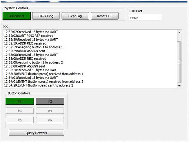

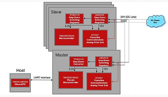

应用层不仅支持从节点,而且还支持主机处理器(比如 PC 或 Sitara ARM MPU)的通信(图 9)。主机处理器只通过 USB-UART 接口与主节点通信。主节点随后通过 PLC 与从节点通信。评估板 (EVM) 也提供简单易用的 GUI(图 10),其不仅通过主机处理器运行,而且还提供地址管理以及从节点状态监控及用户控制功能。
参考设计针对每个从节点的源阻抗进行了优化,我们可将多个从设备连接至主设备。模拟前端 (AFE) 已经添加了保护电路,能够可靠 AC 耦合至 24V 线路。该参考设计的布局根据 AFE031 大电流线迹的布局要求进行了优化。
