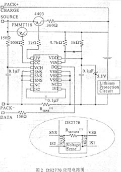

3.2充电功能
DS2770可单独作为支持对锂电池和镍氢电池充电的控制器工作,充电的电池类型通过状态寄存器CTYPE选择(0用于锂电池,1用于镍氢电池)。两者的充电控制是通过外部直流或限流充电电源的开/关选通完成,如果电池电压低于 VLB且有充电电源,脚UV降为低电平,在快速充电开始前,要以小充电速率恢复电池电压,在图2应用电路中,UV通过一个360 W的串联电阻限制涓流充电电流。电阻的选择取决于充电电源。UV 降为低电平与电池组的状态(如电池温度和CINI)无关,电池电压达到VLB时,UV升为高电平。当涓流充电时,状态寄存器的CSTAT1和CSTAT0被清零,相应地用0、1值表示充电。

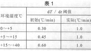

在镍氢充电期间,通过UV和CC引脚控制电池的充电电流,由于电池达到3.0V,会出现从涓流充电向快速充电的转换。三节电池的镍氢电池在每节为1V时就开始快速充电。虽然分压器会影响电压测量寄存器中的数值,但它可用来调节大电压电池的转换点。快速充电开始后,DS2770用最新的温度测量值来确定适当的d T/dt。如表1,为了避免由于I2R的发热造成错误的d T/dt检测,在第一个五分钟的温度变化率无效,五分钟后,用表1中的一个初始变化率开始dT/dt检测。芯片内则平均温度测量寄存器的值来确定温度上升的变化率。在镍氢电池数据的基础上表1列出实际的变化率,它是负载上的瞬时dT/dt变化率。

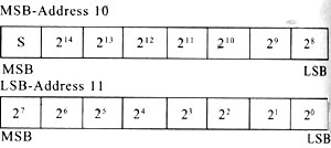

通过记录电池净流入流出电流,电流累加器可以估计剩余电量,电流流入电池则累加器增加,而流出电池则累加器减少,数据存储在电流累加寄存器中,电流累加寄存器格式如下,地址为10和11。
当使用内部检测电阻,DS2770以安培时为单位用精度为250uA总值为±8.19Ah的电流累加器。当用外部检测电阻,DS2770以电压时为单位用精度为6.25uVh总值为±205mVh的电流寄存器。电流测量和电流累加是为减少元件温度和电源电压变化引起的误差而在内部对偏差的补偿。

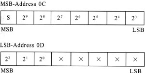

DS2770可在0V和4.992V之间以4.88mVh的精度连续地测量VIN和VSS之间的电压。测量数据每55ms更新并存储在电压寄存器中,以下为电压寄存器格式,寄存器的最大值就是最大电压值。地址为0C和0D。

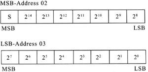

DS2770有一范围为1024小时的通用定时器,计时器数值以56s的精度存储于耗时寄存器中,当达到最大值时,数值滚动为零并再次从最高值开始计时,此外,用户可往寄存器中写所需的任何值,以下为耗时寄存器格式,地址为02和03。
3.9 应用电路
