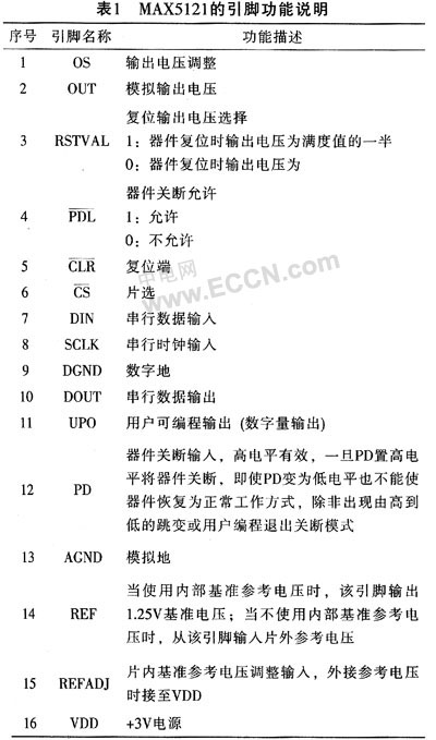

1.1 MAX5121的内部结构及引脚功能

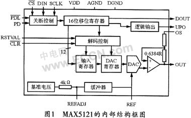

MAX5121的内部结构框图如图1所示。表1所列是该芯片的引脚功能说明。

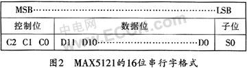

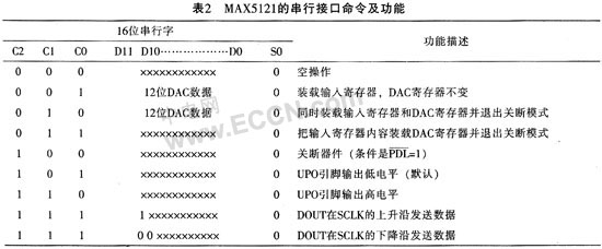

MAX512l的编程控制由16位串行字组成,即3位控制位、12位数据位和1位子位。图2所示是其16位串行字格式,表2所列是其串行接口命令及功能描述。

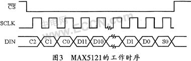

MAX512I在工作时,首先将CS置为低电平以使能MAX5121,然后从SCLK的上升沿开始将DIN上的串行数据一位接一位移入MAX5121内部的16bit串行移位寄存器。当CS为高电平后,串行移位寄存器中的数据将被装入MAX5121内部的输入寄存器或送入DAC寄存器,具体取决于16位串行字中C2、C1、C0这三位的取值。MAX5121的最高串行工作时钟频率为6.6MHz。图3是MAX5121的串行口工作时序。

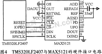

在设计TMS320LF2407与MAX5121的硬件接口电路时,可将TMS320LF2407作为SPI主机,MAX512l作为从机。MAX5121只接受来自主机的数据,然后进行D/A转换并从OUT引脚输出模拟电压。由于MAX5121是在SCLK的上升沿接收SPI线上的数据,因此,DSP应采用无延时的下降沿来发送SPI数据,这样才能配合MAX5121的工作时序。图4给出了TMS320LF2407与MAX512l的硬件接口电路。

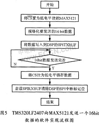

限于篇幅,图5仅给出用TMS320LF2407向MAX5121发送一个16bit DAC数据的软件实现流程图(用软件查询方式发送),以表明出MAX5121在DSP应用系统中的一般编程方法。
