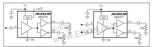

图1. MAX2470、MAX2471结构框图
输入考虑
MAX2470/MAX2471 (图1)具有较高的输入阻抗,可理想用作VCO低失真缓冲器。在基于晶体管的分立振荡器设计中,只须简单地将振荡器输出以交流耦合形式连接到输入端。缓冲器的高输入阻抗降低了负载对振荡器的影响,为了获得更大的输入阻抗、使负载影响降至最低,可以用L型匹配电路串联一个隔直电容匹配输入端。对于50的VCO模块,在缓冲输入端接50并联电阻,其后串联一个隔直电容,有助于保证稳定的50终端匹配,并且提高反向隔离度。上述应用都需要高增益和较好的输入匹配,对于50缓冲输入通常用简单的两元件匹配电路和一个串联的隔直电容进行匹配。
输出考虑
MAX2470/MAX2471提供全差分输出,能够驱动一个交流耦合的100差分负载或两个交流耦合的50单端负载。非常适合同时驱动两路(如一个混频器和一个锁相环)振荡器的应用。输出之间的高隔离度减小了各路负载之间的串扰。
