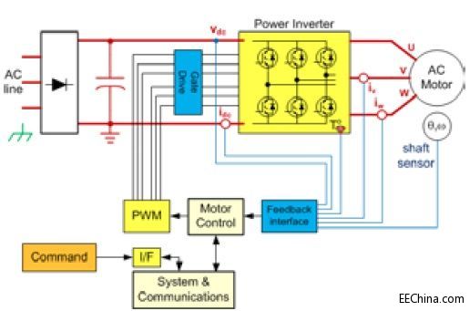

我们在设计满足各种工业运动控制应用需求的系统时可能会遇到各种问题。通用电机控制信号链如图2所示。
图2.通用电机控制信号链

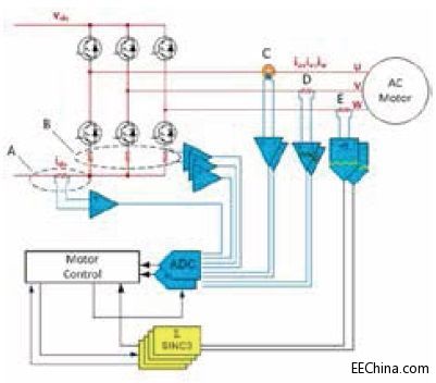

除传感器类型外,还有许多可选的电机电流测量节点。平均直流链路电流即可满足控制需求,但是在更高级的驱动器中,电机绕组电流用作主反馈变量。直接相位绕组电流测量是理想的选择,可用于高性能系统。然而,在每个低位逆变器引脚上使用分流器或在直流链路中使用单个分流器可以间接测量绕组电流。这些方法的优势在于,分流信号全都以共用电源为基准,但是从直流链路提取绕组电流要求采样与PWM开关同步。采用以上任何一种电流检测技术均可进行直接相位绕组电流测量,但是必须隔离分流电阻信号。高共模放大器可提供功能隔离,但是人员安全隔离必须由隔离式放大器或隔离式调制器提供。
图4.隔离式和非隔离式电机电流反馈
图4展示了上述各类电流反馈选择。虽然只需选择其中一种即可进行控制反馈,但还可将直流链路电流信号用作备份信号以进行保护。

低性能示例:共用电位上的功率级和控制级,检测选项A或B
使用引脚分流是一种最经济实惠的电机电流测量技术。在本例中,功率级与控制级共享同一电位,不存在要处理的共模,并且选项A或选项B的输出可直接连接至信号调理电路及ADC。此类拓扑常见于微处理器中嵌有ADC的低功耗和低性能系统。
高性能示例:控制级接地,检测选项C、D或E
在本例中,需要进行人员安全隔离。检测选项C、D和E均有可能。在所有三个选项中,选项E提供最优质的电流反馈,并且作为高性能系统,系统中可能存在FPGA或其他形式的处理,可提供适用于隔离调制器信号的数字滤波器。对于选项C的ADC选择,通常采用分立式隔离传感器(很可能是闭环HE),以实现比使用当前嵌入式ADC产品更高的性能。与共模放大器相比,该配置中的选项D为隔离式放大器,因为需要进行安全隔离。隔离式放大器会使性能受限,因此嵌入式ADC解决方案便可满足需要。与选项C或E相比,该选项可提供保真度最低的电流反馈。此外,虽然可将嵌入式ADC视为“免费”,将隔离式放大器视为“廉价”,但实施时通常还需要额外的组件进行偏移补偿和电平转换,以进行ADC输入范围匹配,从而提高了信号链的总体成本。

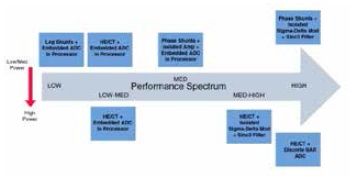

在电机控制设计中,可采用许多拓扑检测电机电流,并需考虑多种因素,例如成本、功率水平以及性能水平。大多数系统设计人员的重要目标是改善电流检测反馈,以在其成本目标范围内提高效率。对于较高端的应用,电流反馈不仅对于效率,而且对于其他系统性能测量(如动态响应、噪声或转矩波动)也至关重要。很显然,在各种可用的拓扑中,存在性能由低到高的连续体,图5为粗略映射图,展示了低功率和高功率选项。
图5.电流检测拓扑性能图谱
