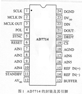

DIP封装的AD7714如图1。各引脚定义如下:
图1 AD7714的封装及其引脚
引脚1 SCLK:串行时钟。逻辑输入端,外部串行时钟加 至此端以存取来自AD7714的串行数据。
引脚2 MCLKIN:器件的主时钟信号。可以用晶振或外部 时钟提供。器件规定的时钟输入频率为1MHz和2.4576MHz。
引脚3 MCLKOUT:配合MCLKIN使用,当器件的主时钟是晶振时,晶振跨接在MCLKIN 和MCLKOUT引脚之间。
引脚4 POL:时钟极性,逻辑输入端。它决定了在与微控制器之间传送数据时,串行时钟应闲置为高电平还是低电平。POL为低,闲置为低,POL为高,闲置为高。
引脚5 SYNC:逻辑输入端 ,当使用多个AD7714时,它用于数字滤波器和模拟调制器的同步。一般单个使用时都接高电平。
引脚6 RESET:逻辑输入端,低电平有效输入,它把器件的控制逻辑、接口逻辑、数字滤波器以及模拟调制复位到上电状态。
引脚7(8) AIN1(AIN2):可编程模拟输入通道1(2)。与AIN6一起用时作为准差分输入端;与AIN2(AIN1)一起用时作为差分输入对的正(负)输入端。
引脚9(10) AIN3(AIN4):可编程模拟输入通道3(4)。与AIN6一起用时作为准差分输入端;与AIN4(AIN3)一起用时作为差分输入对的正(负)输入端。
引脚16 AIN5:可编程模拟输入通道5。与AIN6一起用时作为差分输入对的正输入端。
引脚17 AIN6:模拟输入通道6。它是准差分模式下AIN1到AIN4的基准点;与AIN5一起用时作为差分输入对的负输入端。
引脚11 STANDBY:把此引脚置为低电平将关断模拟和数字电路电流消耗减至5 mA(典型值)。
引脚13 BUFFER:逻辑输入端。低电平时AVDD线中流过的电流减至270 mA;高电平时使输入端有较高的源阻抗。
引脚14 REFIN(-):差分基准输入的负输入端,只要REFIN(+)大于REFIN(-)的条件下,则REFIN(-)可位于AVDD和AGND之间的任何值。
引脚15 REFIN(+):差分基准输入的正输入端,在REFIN(+)必须大于REFIN(-)的条件下,基准输入是差分的。REFIN(+)可位于AV DD和AGND之间的任何值。
引脚19 CS:片选逻辑输入端,低电平有效。
引脚20 DRDY:逻辑输出端。它是AD7714的数据寄存器有新的数字可供使用的标志。
引脚21 DOUT:AD7714的串行数据输出端。通过它输出片内寄存器信息以及模拟转换后的数据。
引脚22 DIN:AD7714的串行数据输入端。通过它将串行数据输入片内寄存器(数据寄存器除外)。
引脚12 AVDD:为模拟正电源电压
引脚18 AGND:模拟电路的地基准点。
引脚23 DVDD:数字正电源电压。
引脚24 DGND:数字电路的地基准点。

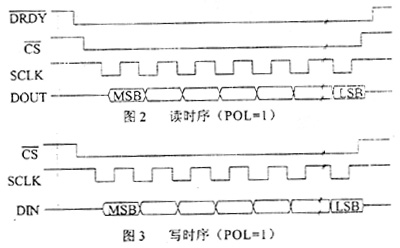

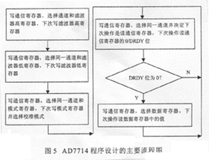

AD7714和AT89C52的接口可以通过两种方式 实现,一种是用AT89C52的RXD(P3.0)与AD7714的DATAIN和DATAOUT进行数据传送, 并利用AT89C52的TXD自带的时钟信号提供给AD7714的SCLK;一种是用AT89C52的某一端 口位(如P1.0)与AD7714的DATAIN和DATAOUT进行数据传送,对另一端口位(如 P1.1)编程产生时钟信号以提供给AD7714的SCLK。图中给出了第一种连接方式,并通过监视 通信寄存器的DRDY位以确定数据寄存器何时有新数据,当然也可以用AT89C52的一个端口位与 AD7714的DRDY引脚相连,以轮询的方式来确定,另外还可以以中断方式来实现。AD7714的 读/写时序图见图2和图3。
与AT89C52的典型接口电路与设计程序的流 程如图4和图5。
图4 AD7714与89C52的接口电路
图5 AD7714程序设计的主要流程图
