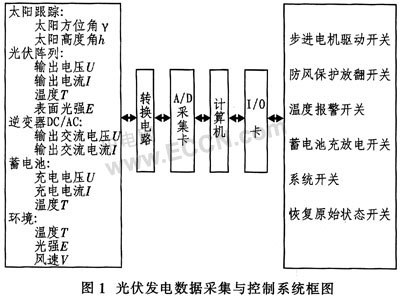

全自动跟踪太阳光伏发电控制器主要由各种传感器、转换电路、A/D采集卡、工控计算机、I/O卡、执行元件等组成。其硬件结构图如图1所示。
各种传感器检测到的参数信号通过转换电路,转换成标准的1 V~5 V电信号,传输到模-数(A/D) 采集卡,将采集的各参数信号转换为计算机可以处理的数字量,然后计算机对这些经过离散并量化的数字信号进行监测与处理,并通过输入/输出卡(I/O)输出控制信号,以控制执行元件的接通或断开。利用人机界面的系统监控软件。设置系统运行方式,选择控制算法,显示实时和历史的数据与图表、分析、保存、报警、打印、发送命令控制系统运行等功能。

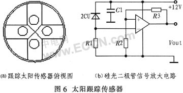

太阳位置的变化会引起照射在平面镜镜面光强的变化,要使平面镜接收到最大的光强,应使镜面与太阳光线照射垂直,因此必须使平面镜跟踪太阳。太阳位置由高度角和方位角确定,可利用两个步进电机驱动平面镜作两轴运动,达到跟踪太阳的目的。在高度角和方位角跟踪时分别利用两只2CU型光电二极管作为太阳位置的敏感元件。4只光电二极管安装在同一个半球形的传感器壳内。每对二极管被中间隔板隔开,对称地放在隔板两侧。传感器俯视结构如图6(a)所示。当镜面对准太阳时,太阳光平行于隔板,两只二极管的感光量相等,输出电压相同。当太阳光略有偏移时,隔板的阴影落在其中一只二极管上,使两只二极管的感光量不等,输出电压也不相等。根据输出电压确定步进电机的转向,控制相关的继电器动作,接通步进电机使其转动。当转到太阳光重新平行于隔板时,两只二极管输出相同电压,继电器断开,电机停转。光电二极管信号放大电路如图6(b)所示。

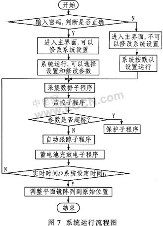

系统运行流程图如图7所示。本软件设计采用Windows操作系统作为工作平台,以采集卡和I/O卡的驱动程序作为编程语言,主要包括主程序、采集数据子程序、监控子程序、跟踪子 程序、蓄电池充放电子程序等。此系统中数据采集量巨大,数据的处理要求高,随着时间的推移,数据的统计、保存、查询都会变的更加复杂。因此,必须采用先进的数据库管理技术。系统采用Visual Basic6.0软件平台。
