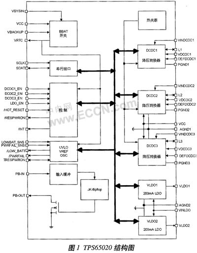

在此需要考虑两个参数,即输出电压范围及电压变化期间的斜率。在电压发生变化的DVS周期中,必须控制输出电压的斜率,采用外部组件可以实现控制,如采用能够在内部降低参考电压变化的调节速度的电容器,或者部署能够通过较小的步长(如25mV)将输出电压从初始值调节到目标值的数字计数器等。电源的内部寄存器用于设置不同步长之间的定时。因此,移动处理器的电源通常包含用于控制其功能的数字接口。 为了给不同电源轨供电,TPS65020集成了3个高效的同步降压转换器和2个LDO。另外,它还具备监控电池电压以及为处理器提供复位与唤醒信号所需的所有电路(见图1)。
输出电压设定
不断降低的电压电平对输出电压的精度也提出了更高的要求,对于内核供电尤为如此。因此,电源设计师很难利用标准器件来满足相关需求。TPS65020中所实现的转换器的输出电压可以通独特的方式设定。DEFDCDCx引脚可用于设定输出电压以及反馈分压器的数字或模拟输入。如果采用外部反馈分压器,则电阻器的容差会增加内部电路的总容差,其中主要是带隙电压容差。此类系统中的整体精度始终低干采用内部固定输出电压的解决方案,尽管后者需要2个额外的外接组件。
因此,对于采用在工作过程中能够微调的内部电阻分压器的转换器而言,需要定义一系列不同的电压。通过这种方案可以在-40℃~85℃温度范围内达到±1%的整体DC精度。利用内部高精度电阻分压器,DEFDCDCx引脚还可以用于将电压设定到两个不同的预定义输出电压之一。例如,通过将DEFDCDC1连接至Vbat可以将DCDC1转换器的电压设定为3.3V,或者通过将DEFDCDC1连接到GND将它的电压设定为3.0V。
