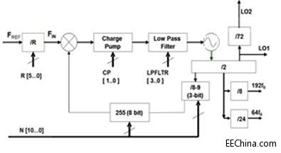

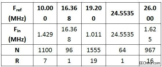

我们将默认外部参考频率设定为26 MHz。但是该芯片有一个可编程频率合成器,通过串行外设接口SPI提供的正确设置,我们可以将常用TCXO (温补晶振)频率中的大部分频率设为参考频率。

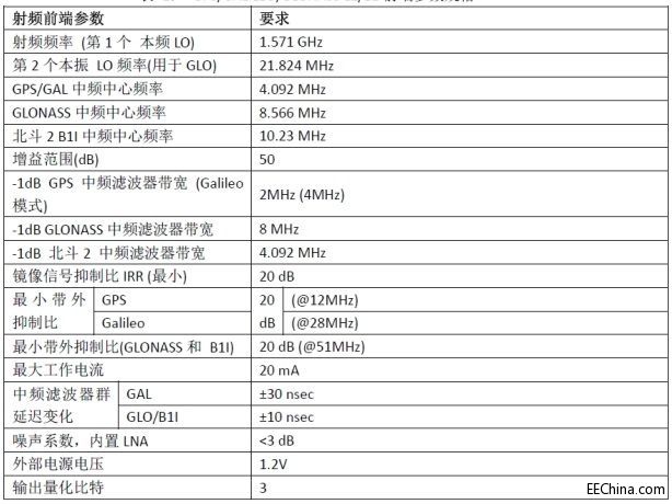

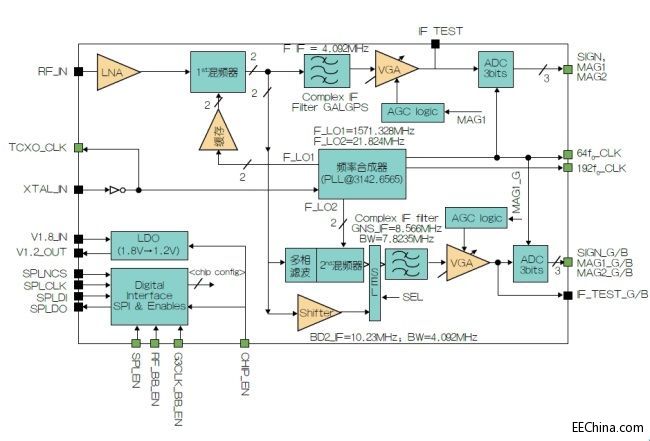

表1列出了这个L1/E1/G1/B1射频前端设计的规格目标,图1是接收器的简明框图。对于GPS/Galileo信号,接收器采用低中频的单下变频架构,中频频率为4 f0 (f0=1.023 MHz)。
表1: GPS/GALILEO/GLONASS L1/E1前端参数规格
表2:支持的部分TCXO频率和分频数值

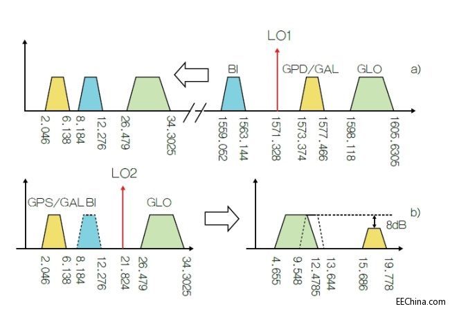

对于GLONASS信号,接收器采用低中频的双下变频架构,并与GPS/Galileo通道共用第1下变频混频器,最终中频约为8.566MHz。对于现在的北斗2 B1I信号,系统架构是单下变频,在第一混频器后,利用1571.328MHz本振频率取得大约10 f0镜像信号。下变频频率方案如图2所示。所需的频率全都由一个全嵌入式锁相环生成,所有处理信号的采样频率为64 f0。
图1: GPS/GALILEO/GLONASS/BEIDOU2 L1/E1/G1/B1I 射频前端接收器原理简图
图2:频率方案:GPS/GAL、北斗2和GLONASS首次变频后的频带(a);当链路配置成接收GLONSS信号时,同一带宽在第二链路多相滤波和二次变频后的分布情况 (b)。
本产品将LNA (低噪放大器)和RFA直接相连,构成两级LNA架构,这样设计的优点是节省两个外部引脚,无需网络匹配;第1个LNA级的工作电流被降低(节省约3mA),同时增益和噪声系数与前代产品所列架构几乎相同。不过,这种设计也有缺点,在通道分离度和带外抑制比方面,两级设计的灵活性有所欠缺。
来自天线和外部预选滤波器的GNSS信号被该芯片内部的两级LNA放大。要想取得最好的增益与噪声系数比,需要进行外部输入匹配和直流去耦。为了取得良好的隔离特性和低功耗,每级电路都基于共源共栅单端配置。取得LNA目标性能所需的低衰减电感只能通过引线键合来实现。LNA输出内部隔离直流,直接连接第一个混频器,利用正交本振输入频率,使中频滤波器的镜像抑制比(IRR)高于20dB。LNA和混频器部分的良好线性保证信号不受GNSS信号附近的射频隔离器的影响,准许在射频模拟前端前面连接低质量的外部预选滤波器。
中频信号进入两个中频信号链路,如图1所示。第1个链路用于接收GPS/Galileo信号,连接一个复杂的中频带通滤波器,中心频率为4 f0,仅GPS配置时,1dB带宽为2MHz;当配置成Galileo时,带宽增至4MHz。在中频滤波器后是有自动增益控制功能的VGA(可变增益放大器)和ADC模块。
第二个中频链路可配置成接收北斗B1I或GLONASS信号,或者根据所选数据位能够同时接收北斗2 B1I和GLONASS信号。多相滤波器后面跟一个第二混频器和一个复杂的北斗2 B1I/GLONASS中频滤波器,该滤波器经过重新设计,可降低功耗和电路尺寸,优化滤波性能。北斗2 B1信号通过一个移相器绕过多相滤波器和第二混频器,送入复杂的北斗2 B1I/GLONASS中频滤波器。不论是哪一种情况,GLONASS/BeiDou2中频滤波器输出信号都是送到VGA和3位ADC,最后再送到基带处理器。
值得注意的是,两个信号链路上的AGC 和ADC模块共用同一配置,对于带宽更大的GLONASS信号,对配置稍做修改即可。
图3:频率合成器框图
