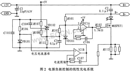

4 锂电池充电控制电路 锂电池具有体积小、重量轻、安全性能较好等优点,但是充电要求与原来矿灯充电架的特性差别较大。为了利用原有充电架对锂电池矿灯充电,在矿灯灯头内加装了电源负极控制的线性充电系统,如图2所示。
根据矿灯充电架国家标准,充电架输出电压应稳定在5 V±O.1 V。采用半导体照明灯后,最大工作电流只有350 mA,达到ll小时照明时间所需电池的容量只有4 Ah。这样采用2/10C充电速率时,充电电流只有800 mA。选用额定工作电流为5 A的MOSFET。作串联调整元件,工作过程中串联调整元件最大压降较小,不加散热器,串联调整元件也不会损坏。该充电控制器主要由电压电流基准、限流电路、电压调整电路等部分组成。该系统可由矿灯架上的5 V电源供电。 电阻R106和二极管VD101组成电流基准电路。二极管VD101两端电压加到运放IC1B的同相输入端,电阻R112由三只电阻并联,组成电流取样电路。充电电流在电流取样电阻R112两端的压降加到运放IC1B的反相输入端,与基准电压比较,其差值经放大后,又经IC1A驱动串联调整管MOS-FET1,将锂电池的充电电流稳定在800 mA。当锂电池接近充足电时,电压调整回路使充电电路输出4.2 V恒定充电电压。电压调整电路由IC1B等元件组成的电压基准电路、R101和VD103组成的电压采样电路。IC1A和MOSFET1组成的调整电路等部分组成。采样电压和基准电压经运放IC1A比较并放大后。驱动串联调整元件,使锂电池的充电电压稳定在4.2 V,这样可有效地防止锂电池因过充电而损坏。 5 过充、过放、过流保护电路 矿灯锂电池保护电路如图3所示。该电路主要由锂电池保护专用集成电路DW01,充、放电控制MOSFET(内含两只N沟道MOSFET)等部分组成,单体锂电池接在B+和B-之间,电池组从P+和P-输出电压。充电时,充电器输出电压接在P+和P-之间,电流从P+到单体电池的B+和B-,再经过充电控制MOSFET到P-。充电过程中,当单体电池的电压超过4.35 V时,DW01的OC脚输出信号使充电控制MOSFET关断,锂电池立即停止充电,从而防止锂电池因过充电而损坏。放电过程中,当单体电池的电压降到2.30V时,DW01的OD脚输出信号使放电控制MOSFET关断,锂电池立即停止放电,从而防止锂电池因过放电而损坏,DW01的CS脚为电流检测脚,输出短路时,充放电控制MOSFET的导通压降剧增,CS脚电压迅速升高,DW1输出信号使充放电控制MOS-FET迅速关断,从而实现过电流或短路保护。 ![]() |
