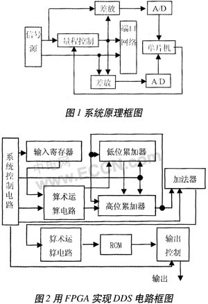

本系统利用FPGA芯片制作正弦波信号源V(t)=Vmcos2πft,通过电压测量电路和电流测量电路,输入端口网络,分别对端口两端的电压V(t)=Vmcos2πft和电流i(t)=Imcos(2πft+φ)进行采样,将采样数据存入存储器。然后对采样所得的电压V(n)和电流i(n)数据进行 幅值判断,根据电压、电流的幅度值V(n)max、i(n)max来确定相应的测量量程;对采样数据进行快速傅立叶变换,得出采样电压和电流的幅度谱和相位谱,计算对应频率处的电压模值|V|和相位φv,及电流的模值|I|和相位φi,则电流模值与电压模值之比|I|/|V|即为被测网络的导纳模值|Y|,电流与电压的相位之差 φi-φv为网络导纳的相位φY。自动改变信号源的输出信号频率f,分别计算不同频率的网络导纳值,可绘出网络导纳随频率的变化曲线。实现原理如图1所示。

正弦信号产生采用DDS技术,以FGPA方式实现,DDS的基本结构由参考时钟、相位累加器、存储器(ROM)、DAC滤波器(LPF)组成,其组成如图2所示。
在用FPGA设计DDS电路的时候,相位累加器是决定DDS电路性能的关键部分,设计中采用相位累加器,通过进位链和流水线技术相结合的办法来实现,这样既能保证较高的资源利用率,又能大幅提高系统的性能和速度。
相位/幅度转换电路是DDS电路中的另一个关键部分,设计中面临的主要问题就是资源的开销。该电路通常采用ROM结构,相位累加器的输出是一种数字式锯齿波,通过取它的若干位作为ROM的地址输入,而后通过查表和运算,ROM就能输出所需波形的量化数据。
在FPGA(针对Altera公司的器件)中,ROM一般由EAB实现,并且ROM表的尺寸随着地址位数或数据位数的增加成指数递增关系,因此,在满足信号性能的前提条件下,如何减少资源的开销就是一个重要的问题。在实际设计时充分利用了信号周期内的对称性和算术关系来减少EAB的开销。
基于FPGA的DDS技术可以实现频率范围为1kHz~1MHz、频率稳定度优于10-4的要求,且容易实现频率步进100Hz的功能。在其外围电路设计中利用LF356接成射随器,可以保证输出电阻小于1Ω,满足设计要求,同时通过调节电位器可改变正弦波信号的峰峰值,便于系统调试。

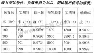

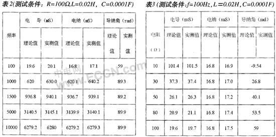

导纳测量仪是以C8051单片机为控制和处理核心,基于VC编程,主要实现电流、电压采样数据的存储,对存储数据进行FFT运算,获得导纳模值、相位值,同时进行自动量程判断;实现扫频功能,同时存储扫频数据,显示测量结果和波形等。各项参数的试验结果如表1、表2和表3所示。
