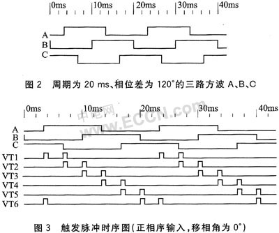

本设计的触发脉冲移相是以三相的自然换相点为基准的,三相电源U、V、W输入经过两两相减并整流以后得到周期为20 ms、相位差为120°的三路方波A、B、C(如图2所示),作为顶层模块的同步输入。分析触发脉冲可以发现,不管移相触发角为多少,以A相的过零点作为同步点,则从同步点开始的一个周期360°内,必然产生6次输出脉冲。本设计采用双窄脉冲,每次有两路输出。6个晶闸管的触发分别由A、B、C的正、负电平周期内进行延时。例如:A的正电平周期内,以A的上升沿为起始点,经过由移相角决定的延时后,发出VT1的触发脉冲;在双窄脉冲应用中,同时发出VT6的触发脉冲。触发脉冲时序图如图3所示。
可以实现从自然换相点开始0°~180°的延时,设计思路简单直观,而通常设计则须区分不同的移相范围。在外部输入6 MHz的时钟时,可以实现精度为0.003°的移相,同时还可实现相序自适应。
