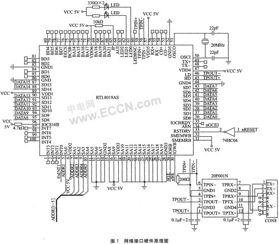

S3C4480与RTL8019AS的硬件接口原理如图1所示。从图1中可以看出,RTL8019AS的使能端连到S3C44B0的nGCS3,因此它的地址映射在系统的Bank3上,基地址为0x06000000。RTL8019AS支持8位/16位数据总线,在本电路中采用16位方式。
RTL8019AS共有32个输入/输出地址,对应地址偏移量为0x00~0x1f。现分别说明如下:
①0x00~0x0f的16个地址,为寄存器地址。
②0x10~0xl7的8个地址,为数据读写端口地址。它们都是一样的,每个都可以用来做数据读写端口,只要用其中一个就可以了。
③0x18~0x1f的8个地址,为复位端口。它们的功能都是一样的。但需要注意,实际上只有0x18、0x1a、0x1c、0xle这几个复位端口是有效的,其他不要使用;因为有些兼容卡不支持0xl9、0xlb、Oxld等奇数地址的复位。
在软件设计时,尤其要注意以下两点:
①RTL8019AS的地址线从SA0~SA4依次连到S3C4480的ADDR1~ADDR5上,因此,RTL8019的寄存器地址要左移1位。
②RTL8019AS使用EXINT1中断,且上升沿触发。

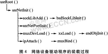

在VxWorks中,END设备驱动程序装载过程可以分为3个步骤,即指定END设备,装载END设备和启动END设备。END设备的指定是通过数组endDevTbl[ ]来完成的,该数组描述了系统中的所有网络设备的装载人口点及其相关参数。系统调用MUX设备装载函数mux-DevLoad()来装载END设备,调用MUX设备启动函数muxDevStart()来启动END设备。网络设备驱动程序的装载过程如图4所示。系统通过usrRoot()函数来调用usrNetInit()函数完成MUX的初始化,装载网络设备表endDevTbl[ ]中描述的所有设备,并将IP协议绑定到网络引导设备上等。

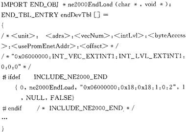

(4) 修改configNet.h
在endDevTbl[ ]表中添加新的装载函数(其函数命名格式为xxLoad( ))入口点及相关参数。

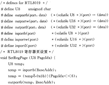

③在sysHwInit()中添加CPU端口初始化:

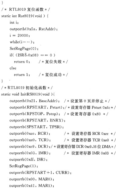

④在sysHwInit()中添加RTL8019芯片的复位和初始化函数。相关代码如下(有关寄存器的宏定义请参照RTL8019数据手册):
