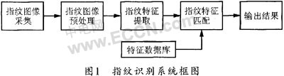

指纹识别系统一般由指纹图像采集、指纹图像预处理、指纹特征提取、指纹特征匹配、特征数据库等几部分组成。指纹识别系统的原理框图如图1所示。该系统首先由指纹采集设备采集到指纹图像并将其转化为数字图像;然后对指纹数字图像进行预处理,再通过图像增强、分割、平滑、细化等处理过程得到便于指纹特征提取的数字图像:接着提取细化后的图像细节特征点;最后将提取到的特征与特征数据库中的特征数据进行匹配,并输出识别结果。

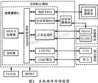

一般的指纹识别系统主要由指纹采集模块、系统核心模块、数据存储模块和输出显示模块等几部分组成。其系统硬件结构框图如图2所示。

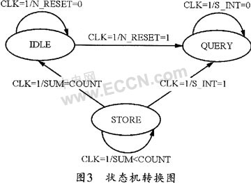

由于系统每次采集的指纹图像数据量达几十KB,故在系统核心模块中集成了一个硬逻辑协处理器。这个协处理器负责查询指纹芯片的状态和指纹图像数据采集存储任务。该协处理器是用硬件描述语言设计的一个有限状态机,其状态机模型如图3所示。系统复位后,协处理器将进入空闲状态并等待主处理器的复位信号;当正确接收到主处理器的复位信号后,协处理器进入查询状态;查询状态主要查询指纹芯片的中断状态位,当查询到有效中断状态位后,系统将进人数据采集存储状态;在数据采集存储状态,协处理器从指纹芯片读出数据并保存在系统的存储区SRAM中,读完整个指纹图像后即向NIOS II处理器发出中断信号并重新进入空闲状态,以等待主处理器复位。
本系统的核心模块是在ALTERA公司的Cy-clone II 2C35上实现的,相应的软件开发套件包括Quartus II 5.0和NIOS II 5.0集成开发环境(IDE)。Cyclone II系列FPGA是ALTERA公司最新推出的低成本、高性价比的通刚FPGA,CycloneII 2C35具有32,216个LE单元、105个M4K RAM块、35个嵌入式乘法器,完全可以满足系统的性能要求。通过QuartusII中的软件工具SOPC Builder可实现NIOS II处理器的创建和各种IP模块的管理和配置,以构建系统的核心模块。图2中,根据系统的实际要求由SOPC Builder配置的处理器核心包括NIOS II处理器、指纹卡PIO、协处理器PIO、Avalon Tri-Atate Bridge、UART模块和LCD PIO等模块。配置好这些模块后,便可进行系统生成。SOPC Builder在系统生成过程中可生成HDL源文件和BDF文件。SOPC Builder为定制的NIOS II核心模块创建的一个符号(Symbol)就存放在BDF文件中,用户可以在Quartus软件中使用该符号。本系统核心模块是使用Quartus的符号表文件编译生成的。
数据存储模块包括512 KB的SRAM和4 MB的FLASH。SRAM用来存放采集到的指纹图象数据和程序运行时的临时数据。4 MB的FLASH则用于存放系统应用程序和特征数据库。系统的识别结果可以通过LCD输出。
