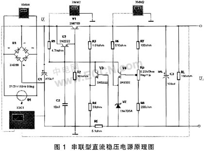

根据设计题目要求,输出电流为100mA较大,所以选用由两个三极管组成的复合管,从稳压调节范围考虑,选择带有可变电阻器的取样电路,由此初选一个电路原理图如图1,通过参数计算和仿真测试,再重新考虑所选电路,使之满足要求。最后在调试过程中进一步确定电路及元件参数。

2. 编辑电路原理图
2.1 放置元器件
在Windows桌面上,双击Multisim2001图标进入程序主窗口,主窗口中最大的区域是电路工作区,在此可对电路原理图进行编辑和测试。首先,将初选电路原理图中的所有元器件,分类从元器件库中调出来。方法是在元器件库工具栏中,单击包含该元器件的图标,打开该元器件库,从元器件库中将该元器件拖拽至电路工作区。例如:放置V1,单击三极管元器件库图标,打开Transistors三极管元器件库,三极管图标下的底纹有灰色和绿色,灰色是表示现实中存在的元器件,绿色表示在现实中不存在,是虚拟元器件。单击灰色底纹的NPN型三极管,打开ComponentBrowser对话框,选择2N6703,单击OK,移动鼠标到合适位置,单击鼠标放下三极管。元器件方向不合适,在其上右键单击,出现快捷菜单,在菜单上根据需要选择镜像、旋转……。元器件V1需要执行90CounterCW命令,逆时针旋转90°。到此为止,元器件V1放置完毕。利用此方法依次放置所有元器件。元器件放置完后,要精心布局元器件的放置位置,以确保元器件分布合理、美观。
2.2 导线的连接
元器件放置完毕后,进行连线,按照原理图,将鼠标指向元器件的管脚使其出现实心小十字,按下鼠标左键,拖拽出一根导线并连接至相关元器件的管脚,同样方法,正确完成所有导线的连接。至此原理图编辑完成,如图1所示。

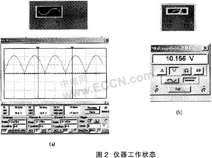

选用仪器可从仪器库中将相应的仪器图标拖拽至电路工作区,仪器图标上有连接端,用于将仪器连入电路,如图1所示。本例中使用了万用表示波器。万用表有两个输入端,示波器共有4个接线端(A通道端、B通道端、T触发端、G接地端)。需要观察测试波形时,可以双击仪器图标打开仪器面板,如图2(a),示波器显示的是桥式整流后没有滤波的波形,图2(b)万用表显示的是输出UO的数值。仪器的使用方法和实际仪器基本相同,万用表的使用方法,首先要根据被测两点的实际情况,用鼠标选择测量直流-还是交流~,然屙选抒测量电压V、电流I或电阻R。示波器的使用方法,首先选择工作模式Y/T,然后选择A、B通道的输入耦合开关,是直流DC、交流AC还是接地零。

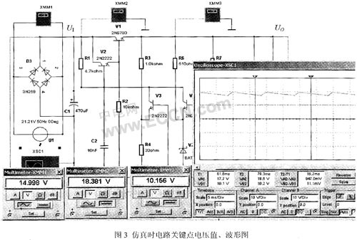

仿真分析开始前可双击仪器图标打开仪器面板。准备观察被测试波形。按下程序窗口右上角的启动/停止开关状态为1,仿真分析开始。若再次按下,启动/停止升关状态为0,仿真分析停止。电路启动后,需要调整示波器的时基和通道控制,使波形显示正常。仿真后的的仪器工作状态如图3所示。
3.2 仿真输出结果
3.2.1 整流滤波
在输入端加人幅度U1=15V,频率为50Hz的交流电压,RL=100Ω,可用Multisim2001电子工作台上提供的万用表、示波器观察滤波电路输出结果。这时调节RP,使输出UO在10V左右,从图3中可以看到用万用表测量出关键点的电压U1=14.998V,UI=18.381V,UO=10.156V,用示波器A通道和B通道分别显示整流滤波后电压UI的波形和稳压输出电压Uo的波形,从示波器显示窗口可以看山:上面一条锯齿波曲线为UI波形,下面一条线为Uo波形。
3.2.2 稳压电路
模拟交流电网波动±10%分别为13.5V和16.5V,频率为50Hz交流电压时的情况。首先改变输入电压信号,模拟电网波动,用Multi-sim2001工作平台操作比较简单,只需用鼠标对准电压源双击,根据屏幕显示将其由15 V,分别改变为13.5V、16.5V,这时测量的对应的UI分别为16.280V和20.406V,输出电压UO为10.133V和10.181V。
