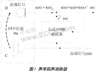

声学回声消除器的结构如图l所示。y(n)代表远端语音信号,r(n)代表回声,x(n)是近端语音信号。近端信号x(n)叠加了回声信号r(n)。对同声消除器来说,将远端信号作为一个参考信号,自适应滤波器用它来产生回声的估计值r'(n),从近端带有回声的语音信号中将r'(n)减去,估计出近端输出信号μ(n)。在近端没有说话的情况下,即当x(n)=0时,μ(n)为回声的残差信号e(n)。e(n)的计算方程为:
此时,回声的残留信号的理想值应为0。

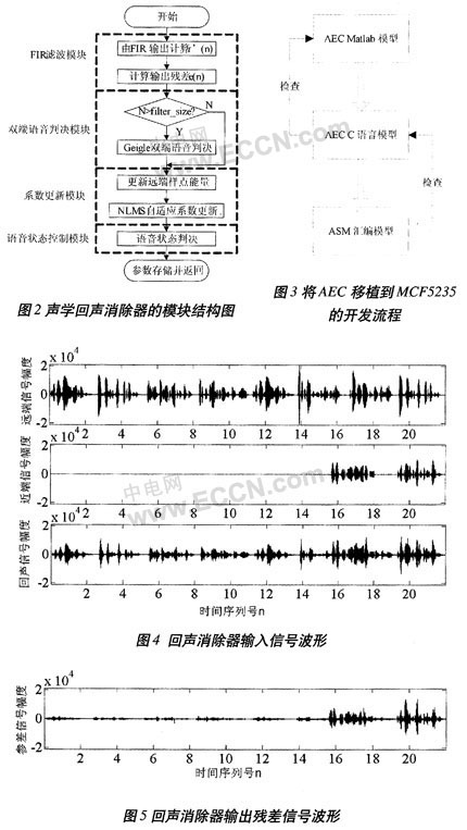

声学回声消除器AEC主要包括FIR滤波模块、Geigle双端语音判决模块、NLMS系数更新模块、语音状态控制模块4个部分,图2为AEC简要的结构。
Freescale公司的硬件开发平台是以Coldfire系列MCF5235为核心。该系列MCU支持标准C语言以及其专用的汇编语言。最终在该平台上运行的功能模块需要使用C语言或者专用汇编语言。AEC的开发以及移植过程如图3所示。
首先,搭建AEC的Matlab模型并对该模型进行仿真验证。然后,以已通过验证的模犁为标准,搭建可在MCF5235开发板上运行的C语言模型。最后根据需要,将运算较为密集的那部分C语言程序转化为Coldfire芯片的专用汇编语言。
实验结果及分析
在Matlab环境下,对AEC进行测试。将需要的三部分语音信号同时输入到回声消除器,测试回声消除的相关性能。
输入语音信号波形如图4所示,从上到下依次表示远端语音信号y(n)、近端语音信号x(n)和回声信号echo(n),其中,echo(n)与x(n)之和作为近端输入,与y(n)一同构成了回声消除器的两个输入信号。将滤波器的阶数设置为512,即采取64ms延时的回声消除,通过回声消除处理得到残差信号e(n),其波形如图5所示。
从图4和图5的对比中可以发现,当只存在远端信号和回声信号,近端缄默的情况下,回声消除器能够快速收敛并消除绝大部分的回声;当双端存在信号,回声消除器能在消除回声的基础上较好地保持近端语音波形。
