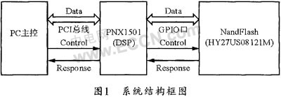

本文介绍的整个烧录系统由三部分组成,其中PC端通过PCI总线提供待烧录数据并负责控制PNX1051 DSP,而DSP则负责解析,以将上端PC传送的命令和数据通过控制GPIO管脚来控制NandFlash的通信时序以及烧录的实现。图1所示是该烧录系统的系统结构框图。
PNX1501是飞利浦公司推出的一款音视频处理芯片,该芯片的工作主频为300 MHz,并带有丰富的通信接口,可支持DDR、SDRAM、Nand-Flash、NorFlash和IDE等,此外,它还有30多个GPIO脚可以作为普通IO对外围芯片进行控制。本系统只用于实现对NandFlash裸片的烧写,因而不使用其自带NandFlash接口,而采用GPIO直接控制,这样在时序和逻辑上更加灵活。DSP与计算机之间的通信通过PCI总线实现,此外,DSP外扩有32MB DDR,该NandFlash用GPIO0~GPIO7作为数据口,GPIO8~GPIO12作为控制信号脚。对于市场上的专用烧录器件而言,其烧录速度的瓶颈在于数据传输。目前,大多数烧录器的数据传输速度都很低且自身缓存很小。烧录过程中需要与PC频繁进行数据通信,故在烧录比较大的文件系统时,需要花费很长的时间,而且操作极为复杂,更主要的是不能在线烧写,一但制成成品而需要更新时,就必须将Flash芯片拆卸下来,而对于本系统而言,PCI的传输带宽可以达到133 MB/s,即使是很大的文件系统,也能很快传输完毕,此外,由于是在线烧录,不需要对Flash进行拆卸,因此,对于产品的更新极为方便。本系统中选用的HY27US08121M NandFlash为三星公司生产的一款64MB Flash,该器件的块擦除时间为2ms,页写入时间为0.5 ms,可以实现高速读写。

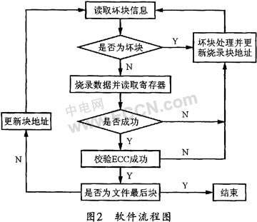

这样,当DSP接到PC发送的烧录命令时,系统便可读取共享缓冲区的内容并开始烧录Flash。其具体的流程如图2所示,部分函数源码如下:
设计时的具体时序可参照芯片资料所提供的时序电路来控制MMIO寄存器以实现GPIO的控制,在此不再赘述。需要注意的是,NandFlash在烧录或擦除过程中,可能会失败并产生坏块。对于坏块的处理。不同系统有不同的方法,主要有直接Skip(跳过)和Reserved Block Area (使用保留块)等,本系统使用前一种方式。此外,为了可靠起见,在时间允许的情况下还应对烧录成功的块数据进行ECC校验,即读取全部数据来计算ECC并和烧录之前计算的ECC进行比较,以判断是否发生了位翻转,从而确定烧录是否正确。如果发生两位以上的翻转,则说明该块烧录错误,应重新选择新块烧录并将原块标记为坏块。
