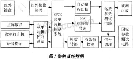

系统框图如图1所示。系统以SPCE061单片机为控制核心,采用主从结构,从单片机负责外围的液晶显示、打印、语音提示等功能。主单片机负责接收红外键盘的输入信息,根据当前用户输入,将参数测试部分以及自动量程切换部分设置到合适的状态,然后对测量结果进行读取,并通知从机对测量结果进行显示或打印。系统的DDS扫频信号源,可以通过红外键盘设置输出4MHz以内的任意频率以及任意频率段任意步进的正弦信号。为了提高测量精度,系统另配了一套标准运放参数测量电路,对系统进行初始校准。

SPCE061是凌阳科技股份有限公司推出的16位MCU,最高工作频率可达49MHz,内置32KB的ROM以及2KB的RAM,具有红外通信接口和异步全双工串行接口。另外,SPCE061提供非常方便的开发平台和音频编解码工具,使得SPCE系列单片机不仅控制功能强大、开发周期短,且易于实现主从机架构。

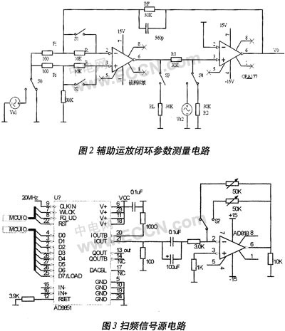

测量运放参数的电路如图2所示,该电路系统传递函数中引入了两个放大环节,因此存在两个或者两个以上的极点,由奈奎斯特稳定性判据,对于闭环反馈系统,若有极点分布在频域右半平面,在深度负反馈测试时会产生自激振荡,导致无法正常测试。因此,本系统改进了该电路,在反馈回路中加入560pF电容与RF并联,补偿信号的相位,改变整个反馈通道的幅频特性,增加其相角裕度,经测试,闭环回路工作稳定性大幅提高。
图2中,S1、S2、S3、S4均为继电器,由SPCE061控制其导通与关断,从而实现VIO、IIO、AVD、KCMR、BWG的自动测量,其中BWG由继电器切换到另一路扫频仪单独测量。

由于被测参数都是mV级电压,应对辅助运放闭合环路的输出信号分两档测量,在自动测量时,这两档的切换由MCU控制,因此需设计程控放大电路。本设计采用仪用放大器AD620,通过S5、S6改变其反馈电阻,以控制增益。由于仪用放大器为差模输入,且输人为5Hz的低频信号,为抑制工频干扰,在AD620的输入级滤波,采用二阶有源滤波电路,考虑其通带平坦度,采用二阶巴特沃兹低通滤波器,截止频率设为20Hz。

AD9851是一款数字频率合成芯片,其最高工作频率为180MHz,AD9851的最大输出频率为系统时钟的40%时杂散频率小,它有40位控制字,其中5位为相位控制,1位为6倍参考时钟倍乘器开关控制,32位为频率控制。当外接20MHz时钟源,6倍频开启后系统时钟Fsysclk=120MHz,设频率控制字为Fcw,则输出频率由式 得出,因此,最高可输出频率为48MHz的正弦波。图3中,MCU主机根据红外键盘设置的频率步进,计算32位频率控制字,改变AD9851输出信号的频率。这种方法的频率切换反应灵敏。
由于AD9851输出信号峰峰值为1V,而在测量BWG时使用有效值为2V的正弦信号较准确,须放大5.656倍,设计扫频信号源的最高输出频率为4MHz,则要求反相放大器的增益带宽积GBW≥5.656×4MHz=22.624MHz,系统中采用GBW为50MHz的高速运放AD817。
