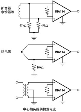

偏置电压返回路径
INA114的输入电阻很大(约1010Ω),但是必须为两个输入端的偏置电流都设置返回路径。偏置电流小于±1nA(由于电路的影响,偏置电流可正可负)。由于输入电阻很大,使得输入电压变化时偏置电流的变化很小。
图5:提供偏置电源返回路径
必须提供输入电流返回路径,INA114才能正常运行。图5所示为一些提供偏置电流返回路径的设计。没有偏置电流返回路径,输入的浮动将超出INA114的共模范围,放大器将达到饱和。如果差动信号源电阻很小,偏置电流路径可以接到一个引脚上(参看图5的热电偶)。信号源电阻大时,用两个相等电阻提供一个平衡输入,并且由于偏置电流和良好的共模抑制比,偏离电压也会变得较低。
