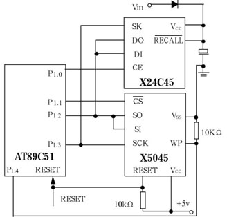

(2)掉电保护
如脉冲状态数累计值、当前的状态等输入参数是需要掉电保护的,本系统中采用Xicor公司生产的X24C45。它是串行256位NVRAM,按16×16组织,包括一个256位的SRAM和一个256位的EEPROM,并且RAM和EEPROM阵列位对位重叠,上电时数据可自动从EEPROM调到SRAM中。X24C45还具有自动存储特性,即系统正常工作时,数据放在SRAM中,掉电时数据自动保存到EEPROM中。本系统中X24C45、X5045与AT89C51的接口如图2所示。
(3)参数设定及看门狗电路
刀架相对于机械零位的高度、产品类型等参数可由用户设定,采用串行EEPROM X5045存放用户参数。它是美国Xicor公司的产品,将三种功能:看门狗定时器、EEPROM和电压监控组合在单个芯片之内。X5045是高电平复位信号输出,正好满足本系统中CPU(AT89C51)复位信号的要求;管脚数仅与一片MAX706或X24C04管脚数相同,简化了电路设计,降低了控制器成本。其与AT89C51接口如图2所示。

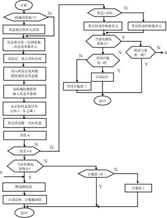

由前图3、图4可见逆时针时,a、b逻辑表顺序为3,2,0,1,...,顺时针时顺序为3,1,0,2,...。因此在存储器中,设置一表格。将本次读入的a、b状态及上次读入的a、b状态与表格相比较,即可判断出当前电动机的转向;从波形图还可以看出,a、b状态改变一次对应蜗杆转过90°(即1/4周),由此及产品类型号即可换算出脉冲状态数与剪毛刀架实际高度之间的比例系数。
因为驱动电机为异步电动机,所以在控制中设置了一误差带,避免系统产生振荡。实际调试,当实际状态数与给定状态数之差为4时最佳。运行证明,完全满足用户要求。刀架高度上、下变动40次,积累误差小于0.5mm。
系统主要运行程序框图如图5所示。
