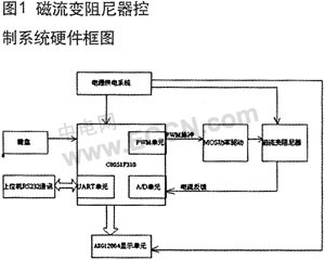

磁流变控制系统硬件总体框图如图1所示。磁流变控制系统主要由8051F310处理器、执行模块、手动输入输出模块、外部控制系统接口模块等部分组成。各部分功能如下:
8051F310处理器:利用A/D采样各项参数,接受内外部发出的控制命令,并通过PWM转换输出到执行系统。
执行模块:利用8051F310处理器发出的PWM信号控制驱动阻尼器。
手动输入输出模块通过键盘和显示器与8051F310处理器连接。
外部控制系统接口模块:通过专用接口与外部PC机控制系统串接。

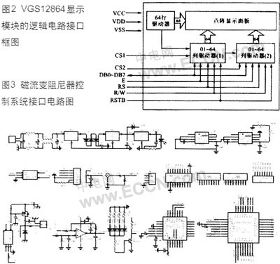

AXG12864显示模块显示屏为128列、64行、使用1片有64行输出的行驱动器和2片列驱动控制器,其中每片列驱动器有64路输出。行驱动器与MCU没有关系,只要提供电源就能产生驱动信号和同步信号,模块的外部信号仅与列驱动器有关。列驱动器内置64×64位显示存储器,RAM被分为8页,每页8行;显示屏上各像素点显示状态与显示存储器各位数据-一对应,显示存储器的数据直接作为图形显示的驱动信号,为"1"显示,为"0"不显示。图2为AXG12864显示模块自身的逻辑电路接口框图。
利用C8051F310的UART0单元与上位机(PC机)通讯。它是一个异步全双工的串口,这里我们把它设定在8位UART方式,并通过MAX232转换芯片转换为RS232电平,从而可以同PC机的COM口来完成通讯功能。在PC机上使用VB编程,通过调用MSCOMM控件来对COM口操作,从而宴现对磁流变阻尼器的控制,也实时地读取磁流变阻尼器的当前状态值。
磁流变阻尼器控制系统各个按口的电路图3所示。

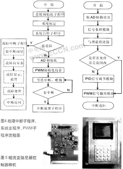

软件系统设计采用中断向量法,用到的中断包括A/D采样中断、PWM中断、异步串口中断、键盘中断、显示器中断和故障中断。优先级顺序从高到低依次为故障中断、PWM 中断、A/D采样中断、键盘中断、异步串口中断、显示器中断。部分程序框图见图4。
