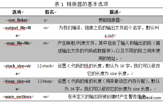

  为了更好地理解链接器的行为,我们就需要了解一下它的配置选项。链接器的配置选项也很多,但是和程序优化的那些选项相比,其含义要更容易理解一些。表1是链接器的最基本选项,定义了链接器正常工作所必须的参数。
