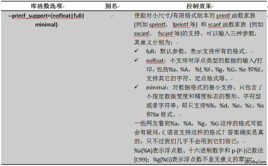

  表2 库函数选项1

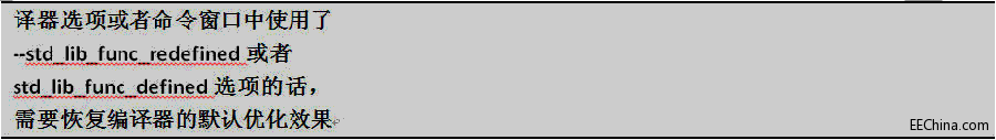

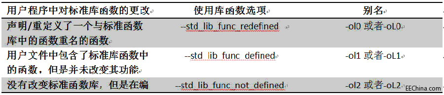

  在使用编译器的--opt_level=3优化级别(即-O3,文件级别的优化)的情况下,编译器会对已知的库函数利用已有的优化规则直接输出优化结果。但是如果我们对标准的库函数进行重定义,即标准库函数的定义发生了改变的话,则对它的优化将失效。
  表2 库函数选项2
