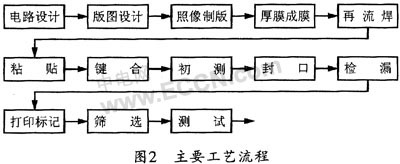

在厚膜工艺中,电容器应采用粘接工艺;光藕、MOS管等器件应采用载流焊工艺。PLCC封装的可编程逻辑器件加工相对比较少。在初期载流焊组装逻辑器件过程中,由于逻辑器件管脚较多且细短(焊区面积仅1.8mm×0.4mm,相邻管脚的间距约0.3mm),故在点焊料时,因焊料流量不容易控制,焊料极易将相邻管脚粘连在一起而造成短路现象。加工时经常要擦除短路处的焊料并重新点胶反复操作,这都会极大地影响效率。经过摸索实验。笔者专门配置了直径较小的点焊剂的针孔来减小流量和焊接面积,图2给出了该产品的主要工艺流程图。
