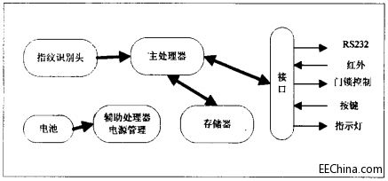

本指纹锁系统的硬件结构主要包括:指纹识别头、主处理微控制器、电源管理、电控锁机构以及门锁功能所需的红外感应、告警电路等,其中核心部分是指纹识别头和主处理微控制器。本指纹锁系统的硬件结构框图如图1所示。
图1 指纹门锁硬件结构框图
本指纹锁通过指纹识别头获取原始指纹数据,通过主处理器的处理提取出相关指纹特征,然后与存储器内的指纹模板做比较,如果指纹特征吻合,则通过指示灯做出相应的指示,同时输出门锁开启信号,打开门锁;在门锁开启状态,也可通过相应按键操作,进行指纹模板存储。
辅助处理器用于系统的电源管理,即管理主处理器的上下电。本设计采用层级包容架构设计,主处理器功能强大,处理功能相对复杂,功耗较高;辅助处理器功能非常简单,仅负责电源管理,完成对系统的上下电处理(除了自身不下电)。该架构有三个优点,第一,功耗极其低,在系统待机模式下,主处理器部分根本就不耗电,系统可超长时间待机工作。第二,采用层级架构,两个处理器功能完全解耦,软件可分别自由演化。第三,超可靠性,程序随着代码行数的增加,异常情况成指数倍的增长,所以主处理器程序长时间工作的可靠性大大降低,本架构由于采用了辅助处理器的方案,主处理器绝大多数时间处理断电状态,每次工作时,都经历了重新上电过程,因此原则上主处理器做到了永不死机的可靠性;而辅助处理器工作极其简单:检测触摸,然后给主处理器上电,等待主处理器空闲信号,然后给主处理器下电。程序代码行非常简短,工作可靠性极高。

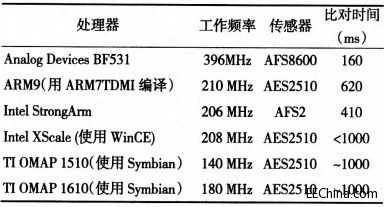

主CPU的选型主要关注的指标是运算速度及功耗,有的厂商的产品侧重于低功耗,有的侧重于运算速度。来自于几家厂商提供的一组测试数据见表1,分别显示了不同的CPU在运算指纹匹配算法所需要的时间。
表1 运行指纹匹配算法时间对比表

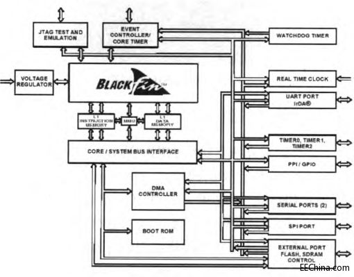

由于我们采用了层级包容式架构,因此对主处理器的功耗指标不太关心,选用更高的处理速度,能给用户带来了更好的体验。本指纹锁选择的CPU是BF531。ADSP-BF531系列处理器是Blaclkflin系列产品的成员之一,是一个高度集成的片上系统解决方案。其功能框图如图3所示:
图3 BF531的功能框图
ADSP-BF53 l是主频高达400 MHz高性能Black—fin处理器,其内核包括:2个16位MAC,2个40位ALU,4个8位视频ALu,以及1个40位移位器;对于指纹对比计算有很强的处理能力,另外,厂家又提供了为该处理器量身定做的指纹对比算法。

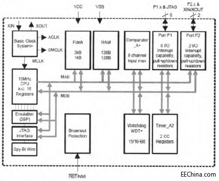

由于辅助CPU是长期工作,永不断电的,选则的基本原则就是超低功耗,架构简单,极高的可靠性。本文选择的是TI的MSP430F2001,MSP430单片机拥有0.5uA的超低待机电流和250uA/MIPs的运行功耗,是目前业界公认的低功耗单片机。其提供了5种低功耗模式,主要面向电池供电的应用。功能框图如图4所示:
图4 MSP430F2001的功能框图
MSP430F200l的特性描述如下:低工作电压(1.8V-3.6V);超低功耗(活动模式为220μA at 1 MHz,2.2 V,待机模式为0.5μA,关闭模式为0.1μA);五种省电模式;从待机模式唤醒1μs。
