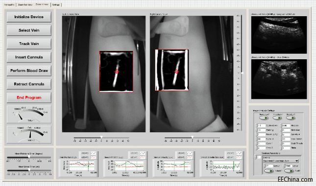

两个增强灵敏度的近红外GigE vision的摄像头和一个超声波探针为CompactRIO控制器提供了影像信息。一块 Xilinx Spartan-6 FPGA实现了图像流水线。图像处理流水线使用了NI视觉开发模块的先进的算法,图像中提取的3D位置和速度信息以每秒20帧与CompactRIO运动控制模块通信。CompactRIO系统指挥机器针的机械手。
VenousPro设备的核心含有NI CompactRIO-9025实时控制器的5个I/O模块,其中4个 NI 9514 C系列带有编码反馈模块的伺服驱动接口指挥4自由度的微型机器手,1个NI 9401 C系列数字I/O模块提供了双向通信的8个通道。
公司将MATLAB代码转换成LabVIEW可视化设计并开发了直观的用户界面。VenousPro设备运用了NI LabVIEW的机器人模块里的的运动学、PID和路线规划VI,例如用针尖的3D笛卡尔坐标关联 机器人臂的关节角。它还使用了LabVIEW控制设计和仿真模块,根据当前卡尔曼滤波后的速度分布,来预测未来的位置。通过使用LabVIEW Multicore Analysis和Sparse MatrixToolkit,加速大型矩阵的复杂的数学运算。
