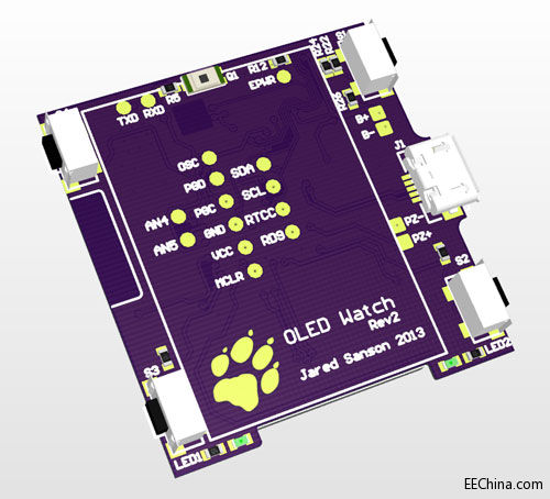

Jared之所以萌发这一想法,是因为他手头有一块OLED的显示屏,但是没有办法驱动它。后来他在利用Altium Designer设计一款新型PCB时,突然意识到不能浪费这块显示屏。于是他决定将该OLED显示屏改造为智能手表平台,并安装低功耗蓝牙和各种传感器
在着手这个项目时,Jared决定采用PIC24F微控制器来进行,因为它有足够的处理能力来驱动OLED显示屏。他希望PCB的尺寸能够完美地适应OLED显示屏的尺寸,这样的想法为设计带来了巨大的挑战。由于所能够选用的元器件类型受到了严格的限制,他只好尽可能地采用0603封装的无源器件。与此同时,由于没有焊接BGA封装器件的设备,Jared转而选择易于焊接的QFN封装芯片。为了降低成本,Jared必须将板子的结构限制在2层以内,由此导致PCB板上的布线十分困难。PCB板上最后几根布线花费的时间,几乎与Jared花费在其他走线的布线时间一样长。
在该项目进行期间,由于Jared的学校网络不能接入Altium Content Vault,Jared无法轻松获得适用的元器件,因此他决定先自己动手制作大多数的元器件,然后再进行PCB设计。当收到第一版的PCB时,Jared发现,由于忘记检查所用芯片的封装,微控制器的封装尺寸偏小,必须重新设计。
尽管遇到各种各样的挑战,Jared认为Altium Designer在项目过程中为他带来了不少便利。他认为 Altium Designer的3D PCB视图十分好用,能够帮助设计师在PCB板上摆放元器件时,清晰地看到每个元器件对总体厚度的影响,以及PCB下方的电池将如何安装。Jared使用简单的3D体创建了按钮和SMD无源器件等简单的元器件,并为USB插座这类复杂的元器件导入了STEP模型,从而准确地将USB插座安装到PCB上。
