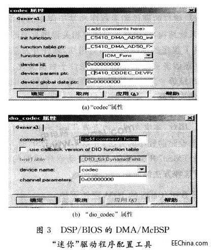

在应用工程中,首先在DSP/BIOS配置工具中User-Defined Devices项进行"迷你"驱动程序注册,命名为"co-dec"。属性如图3(a)所示。注册信息中设置了驱动程序的初始化函数、IOM函数包指针、设备参数指针的名称。本应用采用IOM驱动程序的流输入输出"类"驱动(SIO/DIO),DIO适配模块与上述"迷你"驱动程序"codec''接口,DIO适配模块在DSP/BIOS配置工具中添加,命名为"dio codec",属性如图3 (b)所示。

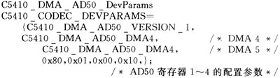

本应用选择DMA通道4,5,设置TLC320AD50C的4个控制寄存器初始化参数,即"迷你"驱动程序注册信息的设备参数指针所指内容。

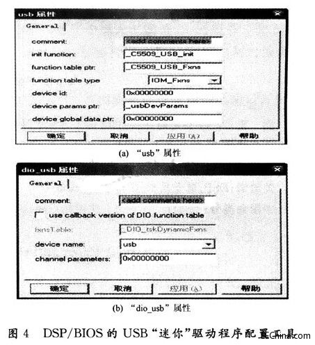

在DSP/BIOS配置工具中User-Defined Devices项进行"迷你"驱动程序注册,命名为"usb"。属性如图4(a)所示。本应用也采用流输入输出(SIO/DIO),DIO适配模块与上述"迷你"驱动程序"usb"接口,DIO适配模块在DSP/BIOS配置工具中添加,命名为"dio_usb",属性如图4(b)所示。
