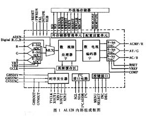

AL128芯片内主要包括数字视频处理器、数字电视编码器、视频缓存区、3路8bit模/数转换器、3路9bit数/模转换器、时序信号发生器、外存储器管理单元、以及各类寄存器和芯片接口电路等。其内部组成框图如图1所示。
从图1中可以看出,AL128提供了模拟R、G、B电视信号输入接口,在模拟R、G、B信号送到数字视频处理器之前,需经过8bit模/数转换器,将模拟R、G、B信号转换为数字R、G、B信号。而后将其送到数字视频处理器中,并通过行存储器和场存储器缓存,完成扫描方式变换、色度信号变换、行场频率调整以及数字滤波等数字信号处理工作。经过数字信号处理的视频数据被送到视频编码器,对亮度信号、色差信号以及色副载波信号等进行编码,使其输出变为符合广播电视标准的复合视频数字信号或S-VIDEO和RGB数字视频信号。最后经过9bit的数/模转换器,将数字信号变成标准的模拟电视信号。图中的时序发生器主要是根据输入的行同步信号(GHSYNC)和场同步信号(GVSYNC)产生AL128读写时序、控制时序、视频输出所需的各种同步信号及色副载波信号等。除此之外,AL128芯片还提供I2C接口电路,使设计者可以使用外部微控制器去控制芯片内部32个寄存器,以满足用户的特殊要求。例如用户可以根据实际情况控制图像的截取位置、截取大小、显示位置和放大比例等。当然,为了节约成本,一般情况下也可以不要外部微控制器。

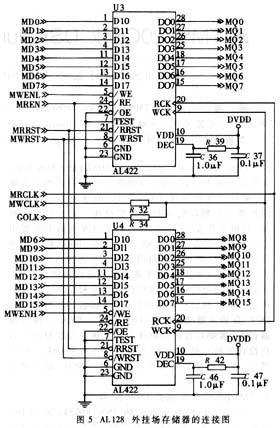

AL128外挂的两片FIFO场存储器采用Averlogic公司提供的AL422视频存储器。一共可存储两场的数据,这两片外挂存储器的写选通分别由AL128的MWENL和MWENH来控制,并且需将AL128的MEMCONF1置0,MEMCONF0置1。每片外挂存储器都含有384KX8bit的DRAM,该芯片内部采用两套各自独立的读/写时钟,读/写周期仅为20ns,在50MHz视频像素点时钟下足以支持819X480byte的图像数据的存储。AL128通过存储器芯片的数据写时钟/WCK、写复位/WRST、写允许/WE控制视频像素点的写入,一帧图像存完后内部写地址指针复位,又开始顺序写入数据。数据的读出也是一样,只是读时钟的频率是个固定值(NTST 14.318MHz;PAL 17.734MHz),而且具体读出的数据是要由AL128通过MREN来控制存储器的/RE引脚。存储器与AL128的连接图如图5所示,其详细的读/写时序可参阅AL422的数据手册。
