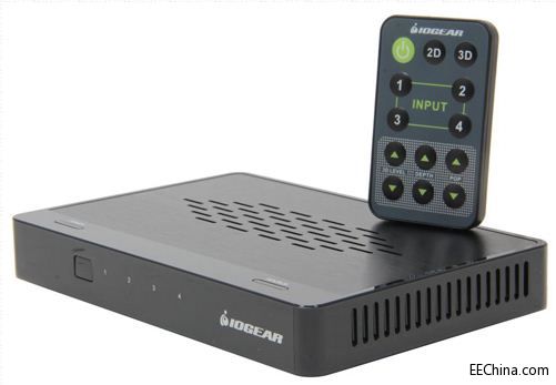

IOGEAR公司的GHDSSW4“3DComplete+”产品解决了3D内容欠缺问题。GHDSSW4具备四端口HDMI切换、图像增强、倍线以及2D至伪3D内容转换四种功能。
图(a) GHDSSW4前视图
图(a)为GHDSSW4的前视图,同时还展示了配套的红外遥控器。

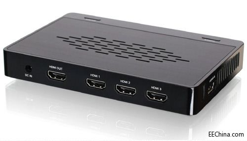

图(b)为GHDSSW4的后视图,从中还可看到一边的第四个HDMI输入端口。
图(b) GHDSSW4后视图

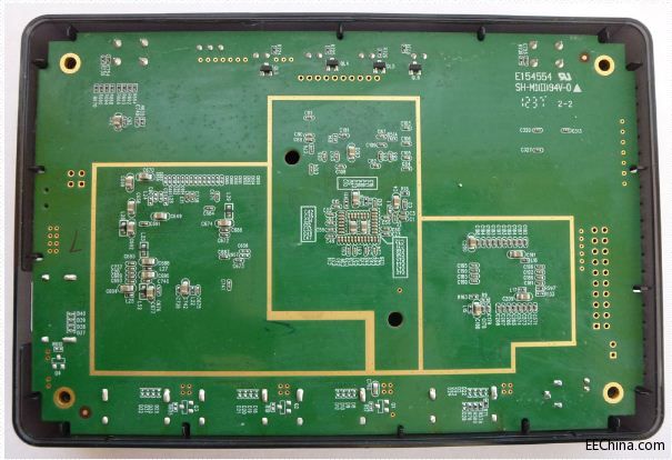

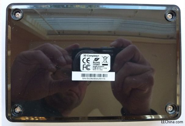

GHDSSW4的光滑黑色塑料表面就像镜子一样(图(c))。取下螺丝,提起底板,就可以看到PCB的背面,除一些混杂的无源元件外,PCB基本上是空的(图(d))。

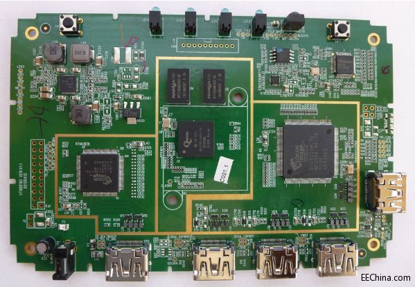

将PCB翻过来(图(e)),在最顶端可以看到四个“来源选择”LED指示灯,分别对应各个HDMI输入端口。LED的左侧为来源选择开关;LED的右侧是红外接收模块,然后是电源开关。德州仪器TPS65251电源管理单元(40引脚VQFN封装)及相关电路并不在电源开关附近,而是位于来源选择开关的正下方。
图(e) GHDSSW4 PCB板
那电源开关下方是什么呢?那个特别的48引脚LQFP器件是伟诠WT6573F触摸设备控制器。也许很明显,GHDSW4中并没有使用该IC的“触摸”功能;同样,其“USB全速/低速设备控制器”支持功能也未得到利用。我怀疑,IOGEAR仅把它当作系统控制器,使用了其Turbo8052 CPU内核(及其16KB嵌入式闪存和512 BRAM)以及其他的集成I/O端口和外设。产品说明中提及了这种灵活性:“当USB相关电路和V33调压器被禁用时,WT6573F可用于电池供电(VBAT≤3.6V)的便携式应用。”
在WT6573F左侧可看到一个8引脚SOP封装的Macronix MX25L3206E3 2Mb串行闪存。该闪存及其左下方的两个Nanya NT5TU64M 16GG-BE 1Gb(x16)DDR2 SDRAM构成了对Quartics QV1751-4001-ES VLIW视频处理器(系统的处理“中心”)的存储器支持。位于PCB中心的QV1751-4001-ES用于处理GHDSSW4的升档、2D-3D转换和其他视频增强算法。位于其右侧的Silicon Image SiI9233ACTU四端口HDMI接收器为其馈入信号,而其输出则馈入至位于其左下方的Silicon Image SiI9136CTU HDMI发送器。
