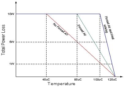

电源模块中的热疲劳现象是由电源转换效率低下和浪费了有限的可用空间造成的。这最终会增加温度上升速率,并因此缩短了产品的使用寿命。为了尽量减少温度对平均无故障时间(MTBF)的影响,系统设计人员应考虑散热问题、有效气流,以及基于模块功率损耗的降额曲线。
图5:典型的降额功率损耗曲线。
