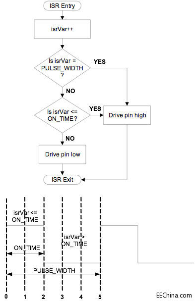

图1给出了ISR中的逻辑。PULSE_WIDTH和ON_TIME代表PWM步长数量的脉冲宽度和开启时间。举例来说,PULSE_WIDTH = 5即满足5个亮度级的要求,而ON_TIME = 2则满足40%的占空比要求。ISR变量isrVar控制输出何时切换开/关。该逻辑可方便地进行扩展,从而支持多个LED引脚,而每个LED都有不同的占空比。
图1:固件PWM ISR逻辑
