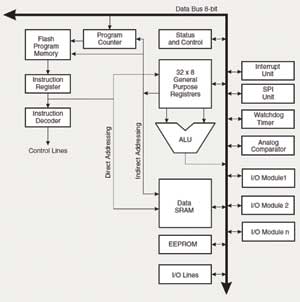

AVR架构的核心是一个可快速访问RISC寄存器文件。该文件由32个8位通用寄存器构成。微控制器可在一个单时钟周期内加载该文件中的任意两个寄存器到算术逻辑单元(Arithmetic Logical Unit, ALU),完成所要求的操作,将结果写回到任意一个寄存器。ALU支持寄存器间或某一寄存器与一个常数之间的运算和逻辑功能,单寄存器操作也是在ALU中执行的。微控制器使用一个哈佛(Harvard)架构,在该架构中,程序存储器空间与数据存储器空间是相互隔离的。程序存储器采用单级管道访问技术,当一条指令被执行的同时,下一条指令已从程序存储器中被预先提取。由于其算术和逻辑操作都真正地在单周期内完成,因此AVR微控制器的性能达到每MHz一个 MIPS
图1 AVR 架构
