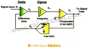

Delta-Sigma转换器是采用超采样的方法将模拟电压转换成数字量的1位转换器,它由1位ADC、1位DAC与一个积分器组成,见图1。Delta-Sigma转换器的优点表现在低成本与高分辨率,适合用于现在的低电压半导体工业的生产。
Delta-Sigma转换器组成
Delta-Sigma转换器由差分放大器、积分器、比较器与1位的DAC组成,输入信号减去来自1位DAC的信号将结果作为积分器的输入,当系统得到稳定工作状态时,积分器的输出信号是全部误差电压之和,同时积分器可以看作是低通滤波器,对噪声有-6dB的抑制能力。积分器的输出用1位ADC来转换,而后比较器将输出数字1和0的位流。DAC将比较级的输出转换为数字波形,回馈给差分放大器。

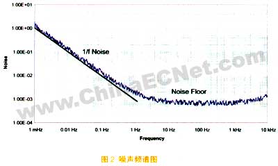

典型的半导体放大器的噪声分为两个部分,1/F噪声和对地噪声,Delta-Sigma ADC的主要应用是在低频场合,因此1/F噪声的影响占主要地位。选择合适的放大器可以控制1/F噪声。由噪声频谱图可知(见图2),器件的噪声在高频主要是背景噪声,而在低频主要是1/F噪声,当越接近我们想要得到的直流信号时,1/F噪声越大。人们通常把1/F噪声想象成漂移,它是一个非常低频率的现象,常用的解决方法是采用窄波输入。

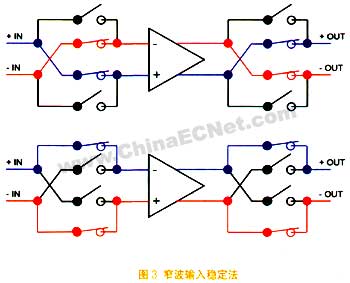

获得窄波稳定输入的方法如图3所示,如果有一个1mV的射调电压加在差分放大器的同向输入端,1mV的信号出现在正的输出端,而在下面的电路中,1mV的信号被输出到负的输出端。由于它被交替地加到正的和负的输出端,因此最后的结果是经过平均后,这1mV的射调电压不会出现在输出端,而这在Delta-Sigma转换器中有显著效果。因为差分放大器的输出正好被积分器平均,漂移随着时间及射调变化,对窄波稳定电路来说,射调实际值是无关紧要的,因此随着时间的漂移和射调不会影响转换的结果。

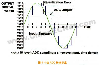

图4给出了一个4位ADC转换为满刻度正弦波时的时域变化情况。ADC采样一个正弦信号的输入,如果这一信号用一个DAC来呈现,那么采样和量化的效果将很容易被注意到。采样意味着在一个不连续的时间点输出信号被捕捉,在这两个点间输出则保持不变,输入被采样的速率是大家熟知的采样频率,奈奎斯特原理规定采样必须至少是输入信号带宽的两倍,采样高于这最小要求的速率即是超采样,Delta-Sigma即是利用超采样的方法完成信号转换,而量化的作用是将连续的模拟信号的幅度,变换成不连续的电平。
利用超采样可将量化噪声分布到更宽的频率范围,从而降低了背景噪声的电平。依靠1位ADC后的数字滤波器,Delta-Sigma转换器限制了噪声带宽。由于大部分噪声不能通过数字滤波器,带宽的有效噪声得到降低。将量化噪声分布在更宽的频率范围内,而后用滤波器滤去大部分噪声的技术,即是Delta-Sigma转换器应用低分辨率的ADC的基础。

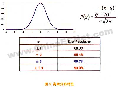

高斯分布
随机噪声一般具有高斯分布的特征,绝大多数的采样值将分布在相关的区域内,如果一个测量系统要求一个峰峰的限制,那么99.9%的采样应该分布在这个区域内,如图5所示。

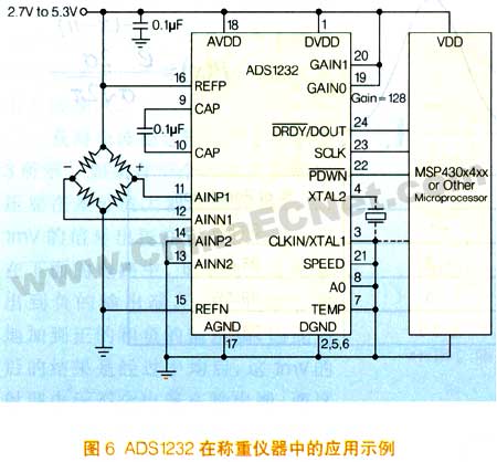

在称重仪器中,大量采用比例测量方法,在这里桥路的接地电压同时为AD转换器的参考电压,因为桥路的输出正比于桥路的接地电压,而AD转换器的结果也正比于参考电压,因此采用比例方法测量时,AD转换器的输出结果只与桥路阻抗的变化有关,因此可以大大地提高测量精度。
图6给出了ADS1232在称重仪器中的应用,这里ADS1232的放大倍数为128倍,数据速率为10次/秒。
