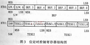

上面所提到的BPR、SJW、SAM、TESG1、TESG2都可由用户通过CAN控制器的内装中寄存器BTR0和BTR1来定义。具体如图3所示。设置好BTR0和BTR1后,实际传输的波特率范围为:
